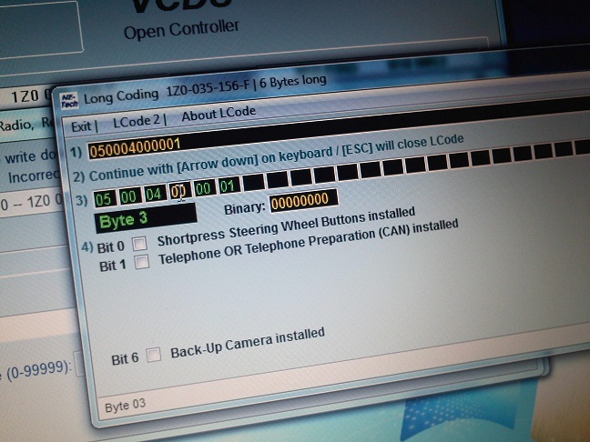

Astazi am facut rost de o interfata, mi-am activat cornering-ul si m-am mai uitat ce mai am pe acolo... cand am dat la radio am observat la long coding helper ca am sa bifez pentru camera de marsarier... se poate monta camera pe bolero?

Eu am vazut pe youtube un RCD 510 pe vw cu camera video, dar pe bolero nu am vazut si pe toti care i-am intrebat mi-au spus ca nu se poate monta. Maine cred ca il desfac sa vad ce mufe mai are prin spate...poate poate. Cred ca as fi cel mai fericit daca as putea sa-i monez o camera.
Si eu trebuie sa-l demontez, de vreo cateva zile, dar nu am avut timp. Poate maine.
Bolero nu are intrare video rca (cel putin aparatul pe care l-am vazut eu). Doar cu o interfata cred ca merge.
In schimb cele de la Vw au inca din fabrica optiunea montarii camerei. Sigur sunt mai multe versiuni de RCD510....
Modificat de andrei_221
NU am intrere video pe Bolero de la masina mea.
