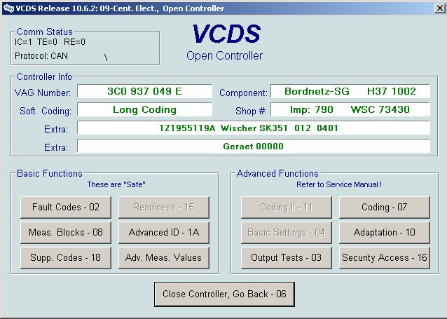

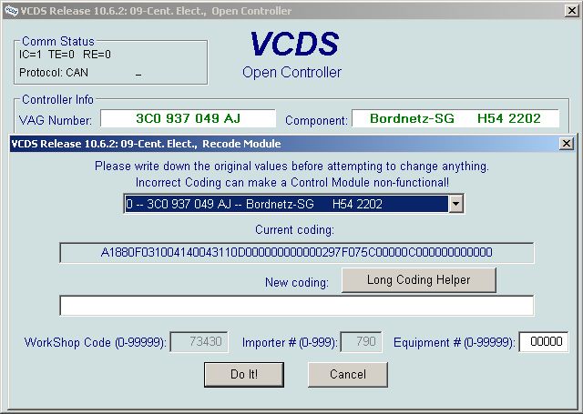

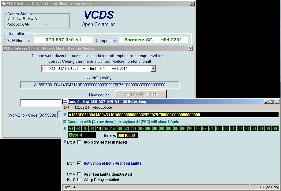

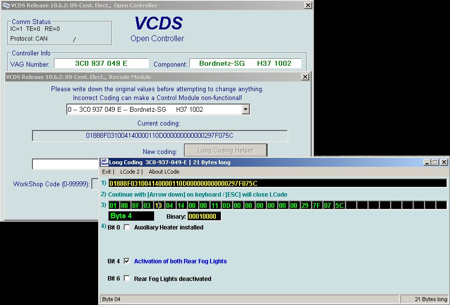

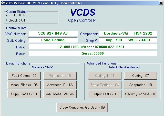

Uite ca azi m-am retalnit cu ambi si am facut print-uri cu ambele centrale electrica.
Ocativa 2 2008, centrala 30 bits:
post-28301-0-62296500-1291333727_thumb.j post-28301-0-67541600-1291333733_thumb.j post-28301-0-11559900-1291333745_thumb.j
Ocativa 2 2006, centrala 22 bits:
post-28301-0-18352300-1291333773_thumb.j post-28301-0-75266900-1291333776_thumb.j post-28301-0-92401400-1291333780_thumb.j
Culmea, pe ambele centrale sunt pe acelasi byte (adica al 5-lea) :huh:
P.S.: Pt aceste print-uri cat si tentativa de activare am folosit in prima instanta VCDS 10.0.6.2 (parca) OEM dupa un 805.0 clona pt teste simultan.
Modificat de Riddler
Vezi ca mai e un bit care trebuie bifat, ceva cu (0-1 fog light, 1-2 fog light ), asta la ambele centrale.
