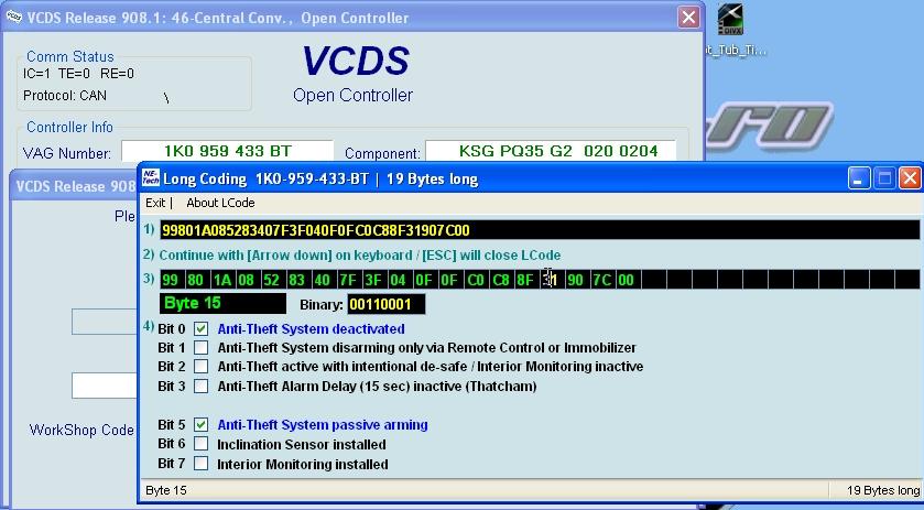

Salut. Am urmatoarele probleme cu alarma de fabrica:
2 Faults Found:
01135 - Interior Monitoring Sensors
004 - No Signal/Communication - Intermittent
01134 - Alarm Horn (H12)
Pentru moment, fiind pe graba (ma duc la serviciu) am ales varianta de a dezactiva alarma.
Pentru cine este in aceeasi situatie ca mine si vrea sa-si dezactiveze alarma:
inainte de dezactivarea alarmei
dupa dezactivare
Bafta!
Si a lui clodius e la fel, tot dezactivate si le are dar probabil sunt duse...sau siguranta sau fire ceva
Interesant este ca beep-urile de la armare si dezarmare au ramas active.
