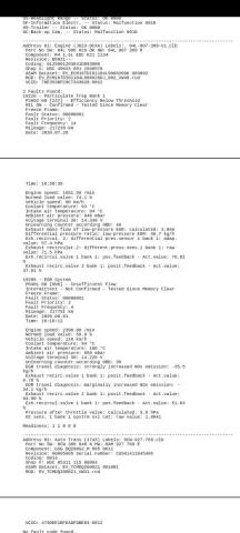

Salut! Da este aprins martorul CHECK ENGINE, dar acum am vazut defapt ca sunt 2 erori una pe DPF si una pe EGR. Eu am facut o diagnoza DPF si rezultatul a fost ca defapt DPF.ul nu este infundat. Am programare la un alt service sapt viitoare Luni pentru EGR. Am atasat poza cu cele 2 erori. Mentionez faptul ca aceste 2 erori apar simultan la un interval de 80  -  100 km. Erorile au fost sterse pana acum de 3 ori.
A mai intalnit cineva problema asta ?
Problema de la egr nerezolata la timp a colmatat dpf-ul .
Rezolva urgent eroarea egr-ului,sterge erorile si fa o regenerare fortata.

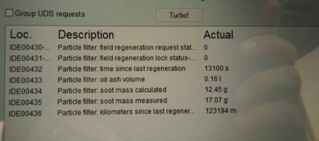

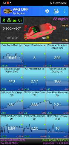

Buna seara! Are cineva idee de ce incepe regenerarea dpf la o incarcare de 16 g, adica la o incarcare de 75%?
Mentionez ca softul este pre-dieselgate. Passat 2.0 tdi, dsg, 2012, 230. 000 km.
Vacmultumesc anticipat.
Din cate am citit pe forum, ar trebui sa isi faca regenerarea intre 20 - 24 grame.
Salut, ai rezolvat intr-un final?
Salut EEXCALADE, daca eu am doar eroarea P2002 pe tester + check engine aprins o data la 500-600km... la aceeasi masina, poate fi de la EGR? Eu ma gandesc la racitorul de gaze...scoate si un abur intens cand e rece motorul.
