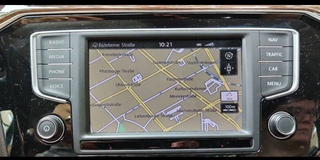

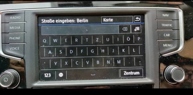

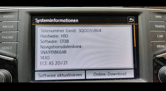

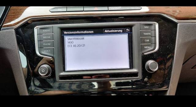

Salut. Dețin un Passat B8 2.0 150hp, model decembrie 2014. Acum vreo săptămână am observat ca versiunea de navigație pe care o am este veche și implicit ca de pe site-ul oficial vw se poate download, respectiv instala /copia ultima versiune de software navigație. Zis și făcut, downloadat, copiat pe stick, totul a mers ca pe toate, noua versiune fiind chiar recunoscută. E acum urmează bomba, pot introduce toate țările, orașele și străzile, tot pana la Berlin, orașul în care locuiesc. Fix în Berlin, nu pot sa scriu nici un nume de stradă, în schimb dacă folosesc o adresa salvată sau introduc coordonate funcționează. A și colac peste pupăză după câteva introduceri de adrese salvate și anulari ale rutei, începe sa meargă introducerea de adrese și în Berlin. Asta pana când opresc motorul, pana data viitoare când trebuie sa reiau procesul.
Dacă revine la versiunea anterioară de navigație, pe care din fericire am salvat-o, totul merge bine, fără probleme.
Ma poate cineva ajuta?

Salut. Mulțumesc pentru aprobarea ''postul-ului'' de mai sus. Navigația pe care o am eu, nu este varianta pro. Am sa încerc sa ma duc pe la vreo reprezentanță VW, totuși are cineva poate vreo soluție?
A facut cineva update de firmware la modelul Discovery pro?Pe net nu gasesc mai nimic...

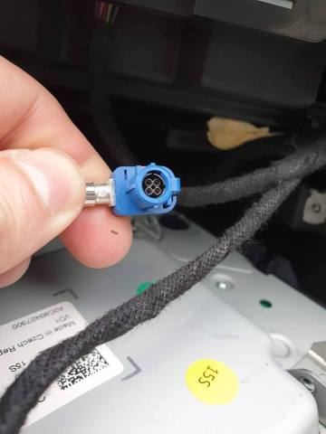

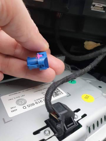

Am incercat sa pun o alta antena, dar nu pot, pt ca mufa originala de la navigatie e cu 4 pini, iar ce am gasit eu era cu 1 pin FAKRA

pai sunt 2 mufe... cea din poza, si inca una lata si neagra cu multe fire20221125_141708.thumb.jpg.8e14cd77945c3a37c1c25c77dd7b422c.jpg
Modificat de amoukl
Ti-am explicat pe celalat topic unde este antena GPS si anume la unitatea din torpedo
acum am inteles, ca antena nu e legata de unitatea cu display, ci de cea din torpedou...
Merci !
Display ul e doar un display. Unitatea centrala este cea din torpedou. Antene, can uri, etc...vin in mib...in unitatea din torpedou
Acum am inteles si eu. Imi cer scuze .. aveam mai de mult un passat b6 la care displayul era si unitatea, si am crezut ca e la fel.
Da. Dar la acele modele, era corp comun, unitatea. Exista si MQB uri,  cu cea mai slaba unitate radio....si care sunt tot asa...corp comun, care nu au unitate in torpedou
Am montat un gps aftermarket, si acum locatia este corecta, totusi, la modul, este errorare de antena, "open or short to ground". Cu toate astea functioneaza.
