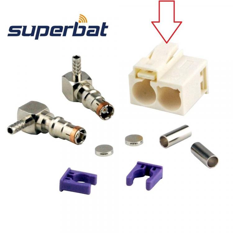

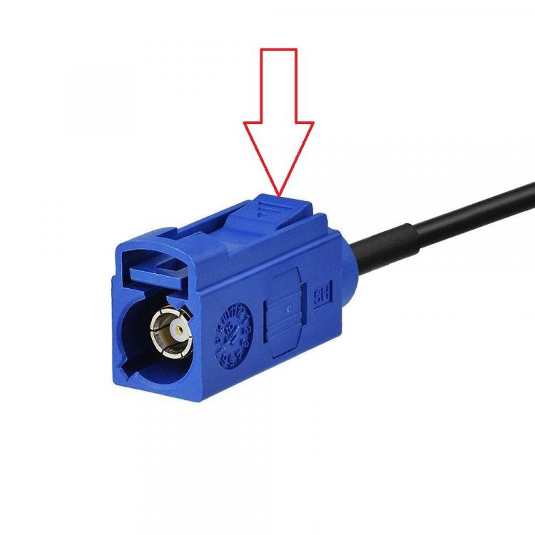

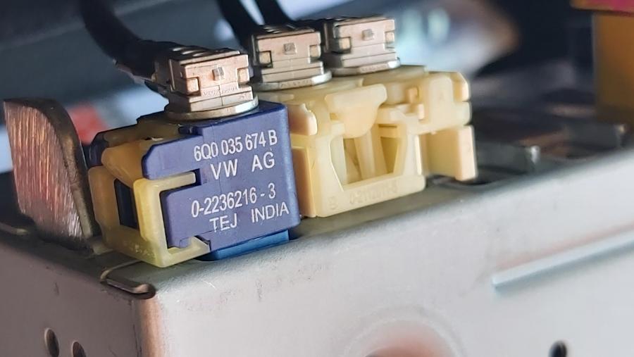

Am scos unitatea si am scos mufa mare si inca doua gri si galbena dar cele din 3 stanga din poza, 2 albe si cea albastra nu ma prind cum sa le desprind. Aveti o poza ceva?
apesi pe clemele din imagini. in timp ce tii apasat, te poti ajuta cu o surublenita fina sa indepartezi mufele
cele doau albe pot avea si o mica piedica, ce trebuie trasa inspre cablu.

Cum ai reusit sa scoti mufele astea?
