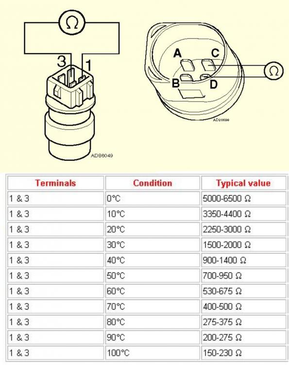

G62 este primul suspect (este suficient sa dea cu vreo 15-20 grade mai mult pe engine). Dacă pornește bine cu mufa de la el scoasă cam pe acolo este problema
Il poti verifica fie pe diagnoza fie cuun ohmetru. Tabelul cu rezistenta in funcntie de temp o gasesti postata pe forum.

Senzorul G62 si G2 se afla in aceeasi carcasa nu? Am schimbat acel senzor acum 10 luni impreuna cu antigelul si acum trebuie sa il schimb din nou?! ?
