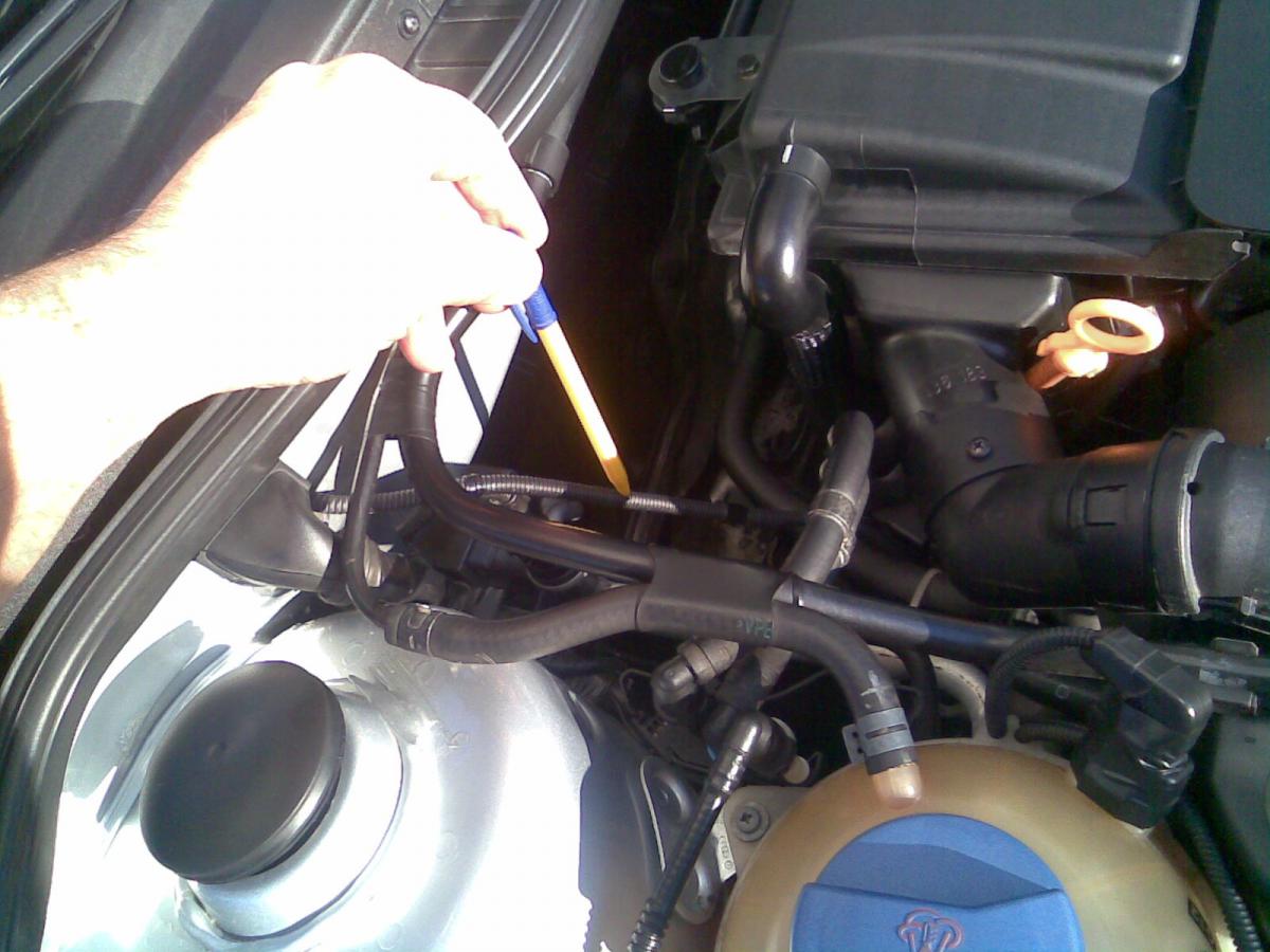

Bună tuturor,sant nou pe forum,și aș dori să mă ajutați cu o problemă.Mi-am montat heater pipe pe furtunul epuratorului de gaze pentru ca mașina mea nu avea.Vreau să va rog sa-mi spuneti unde să leg și eu + rezistenței.Am vorbi cu cineva și mi-a zis ca sub bord sunt câteva siguranțe de 30 cu curent continuu,și câteva de 15 cu curent doar când merge motorul.A zis să merg pe firul de la o siguranță de 15 care duce în panoul de siguranțe și să mă leg acolo.Problema este ca nu am găsit decât două siguranțe de 15 care au curent pe ele și când nu merge motorul.Am mai găsit un panou pe care vin fire legate acolo cu curent continuu și am găsit și un fir albastru care are curent pe el doar când pornesc mașină și este inscripționat în dreptul lui cu 87F Diesel.Acel fir nu știu dacă nu este de la pompa de benzina,ar avea ceva dacă mă leg acolo?.
Eu zic sa faci cit mai original posibil,uite citeva poze cum e la mine,tot AXP poate te ajuta.Din furtunul cu rezistenta mai pleaca un furtunas la supapa/valva ce o fi aia si mai incolo se ramifica.1 duce sub clapeta si al 2-lea la canistra carbon.In principiu iti trebuie +12v dupa contact,protejat de o siguranta,facut circuit independent.La multi ani !

Mulțumesc de răspuns Marius,la mașină ta este o variantă mai nouă și mai bună zic eu,dar al meu AXP este din 2000 și nu are nici măcar rezistența de incalzire pe furtunul care vine de la epurator si merge în capacul filtrului de aer,capac care este cu doar o intrare în partea stânga,tu ai modelul cu intrarea și prin partea dreapta lânga clapeta de acceleratie.Am cumparat furtunul cu tot cu rezistență și vreau să leg rezistenta,dar nu știu unde să leg plusul.
Tot 2000 toamna e si a mea.De unde ai luat furtunul cu rezistenta nu aveau si restul de componente ?Daca o tii afara pe umbra asta fa o improvizatie pina la primavara,mai aduni piese si o rezolvi.
