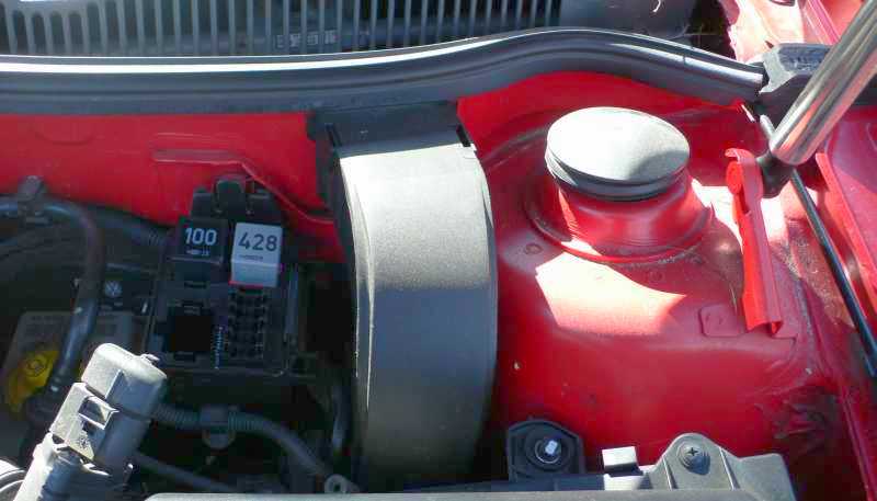

Nu poate sa fie releul de alimentare ECU ca la tdi? sau benzinarele nu au?
Toate au releu de alimentare pt ECU. La el este in comp motor.
Uite ca benzinarul lui nu are! Si daca tu sustii ca are, care este ala ?

domol... cele care au releul de alimentare ECU, este situat in comparimentul motor
post-30007-0-22109700-1425463164_thumb.j
Si mai domol. vb strict de motorul lui, unde are releul de alimentare al ECU-lui ?
si ce motor e ala din poza benzinar cu debitmetru ca la diesel ?
Modificat de Al Bundy

Florin ce model de golf e ala din poza ca la mine nu e la fel? Eu am 1.4 16V APE
