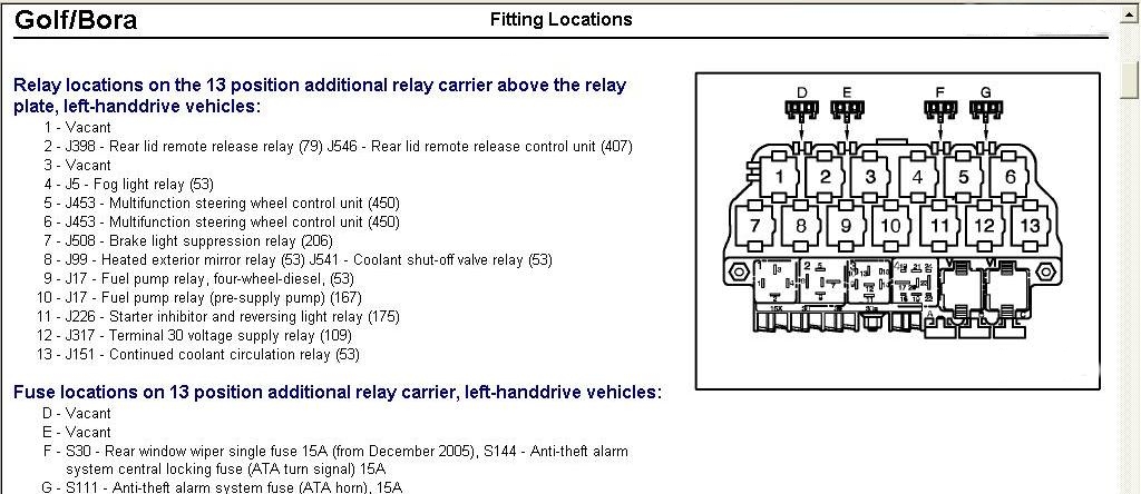

Am inteles.Inca ceva,cum imi pot da seama care e releul masinii mele?De ex releul 53 in autodata apare ptr mai multe functii.Cum iti dai seama care-i releul tau din programul autodata?
Nu ştiu cum se face dar la AJM nu văd în autodata nici un releu 53. Pune un print screen să văd şi eu despre ce este vorba.
Am facut print screen.Ce versiune de autodata folosesti?

Nu cred că este vorba de versiune, cifrele alea din paranteză spune tipul releului (cifrele scrise pe el) şi nu locaţia lui, de exemplu 103 este pt. bujii, 109 pt alimentare ECU etc. Sunt doar câteva tipuri de relee de asta apare acelaşi număr la mai multe.
În principiu destinaţia releelor la ajm este asta
post-40889-0-98354000-1421701907_thumb.j
în funcţie de an, dotări, pot apărea unele modificări
post-40889-0-10504000-1421701336_thumb.j
Cea din autodata este puţin pe dos, cred că pentru maşini cu volan pe dreapta.
