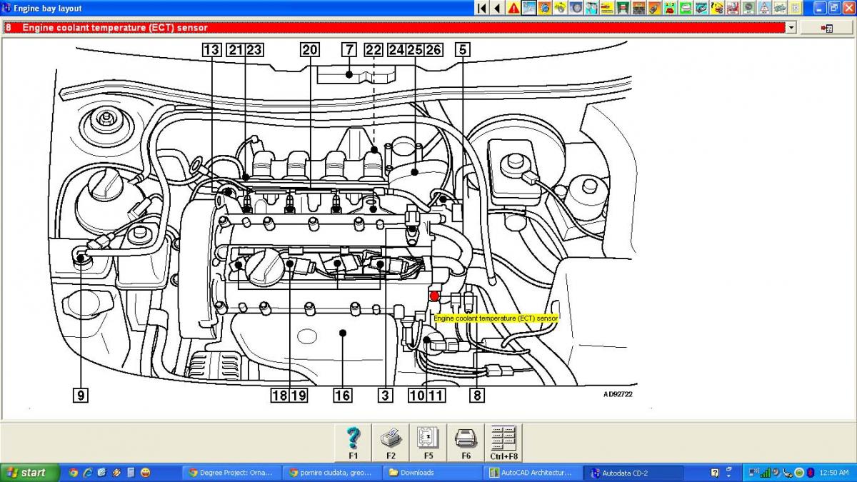

Hai ca o sa ma uit maine sa vad despre ce e vorba cu senzorul de temperatura. Nu e vorba despre masina din semnatura, ci un Leon 1,6 BCB. E masina unui var. N-am vazut nimic care sa semene cu un senzor in partea dinspre cutie... Cred ca trebuie dat cu niste spray de contacte din moment ce nu face mereu...
alexanderdj - ti-am pus o schema cu senzorul. BCB e identic cu AZD-ul meu. Ai grija daca il scoti sa nu tragi de el tare. Are o siguranta metalica (o siaba deschisa) pe care trebuie sa o scoti inainte, dupa care iese fara probleme. La mine era destul de murdara zona si nu mi-am dat seama din prima.
post-5497-0-64558600-1333835695_thumb.jp
