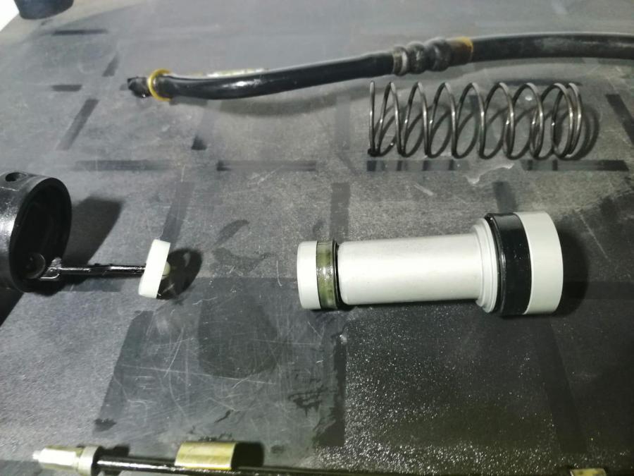

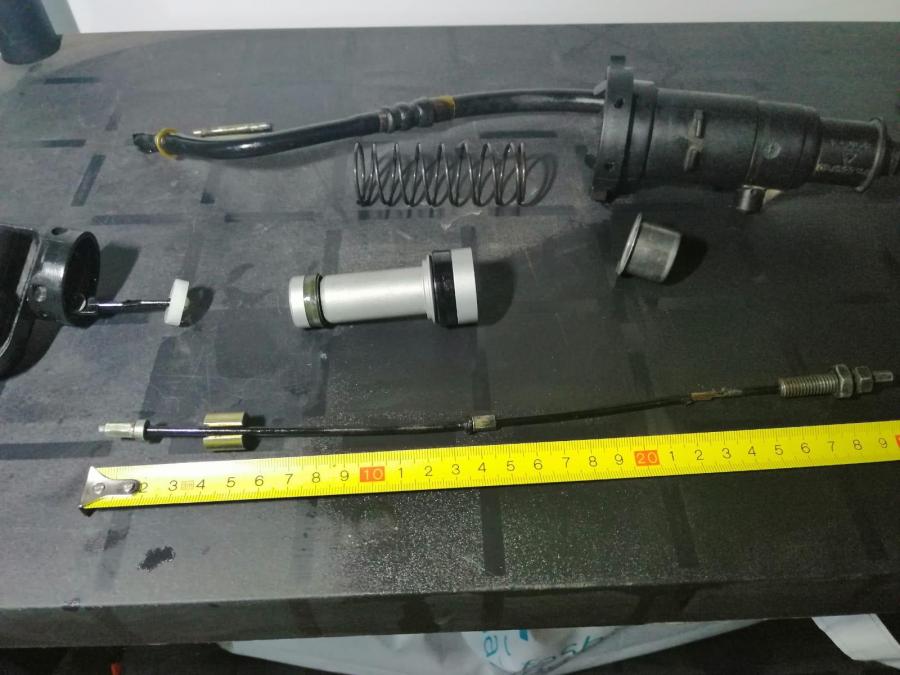

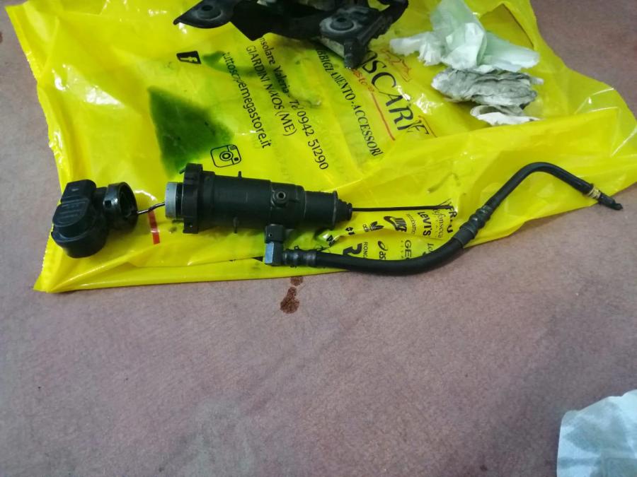

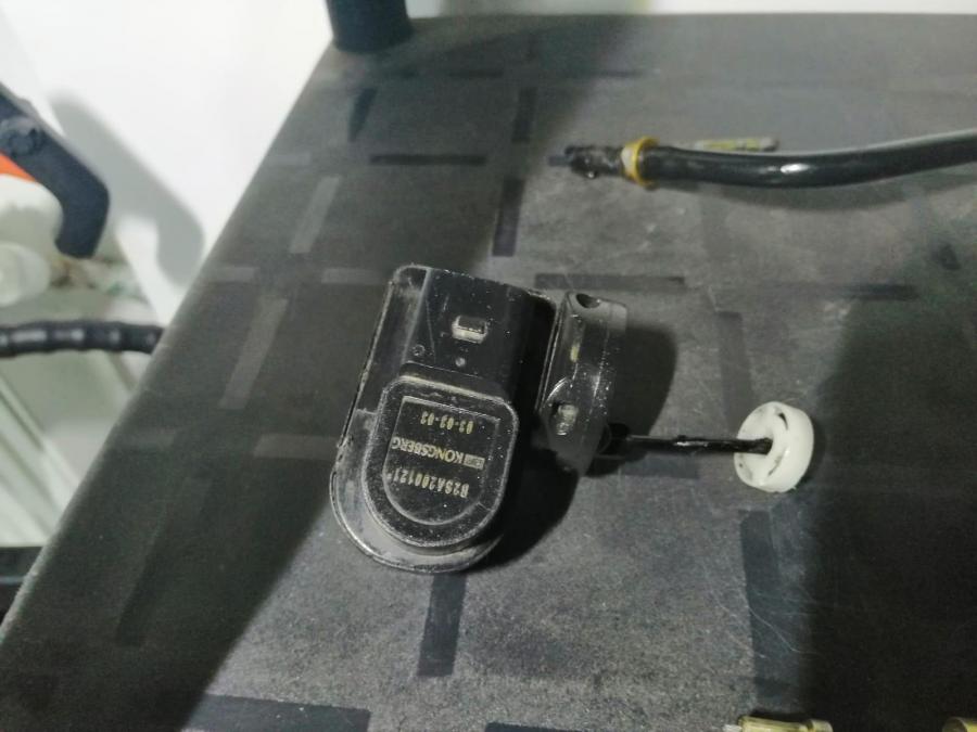

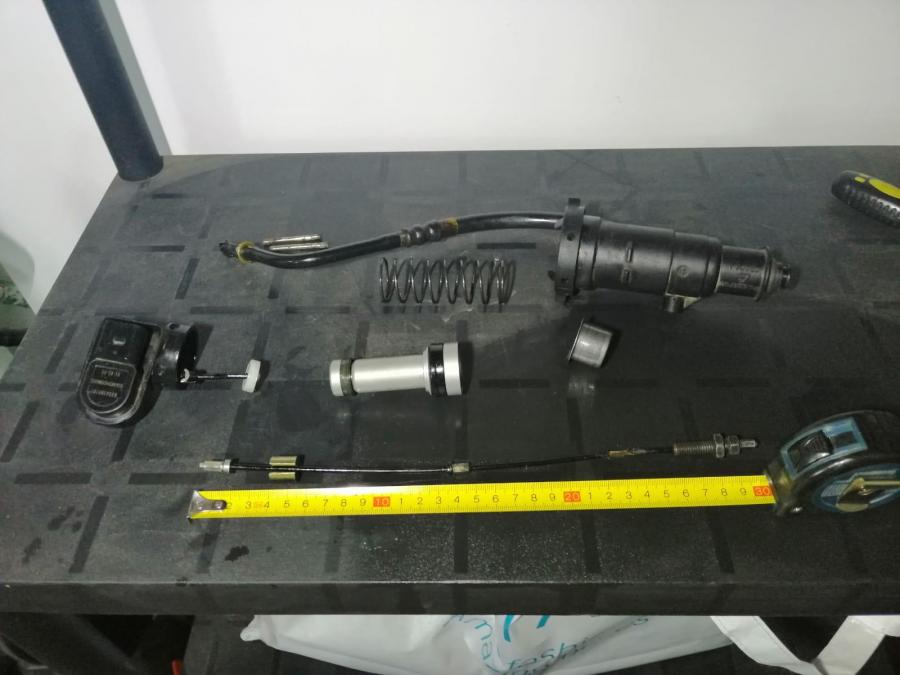

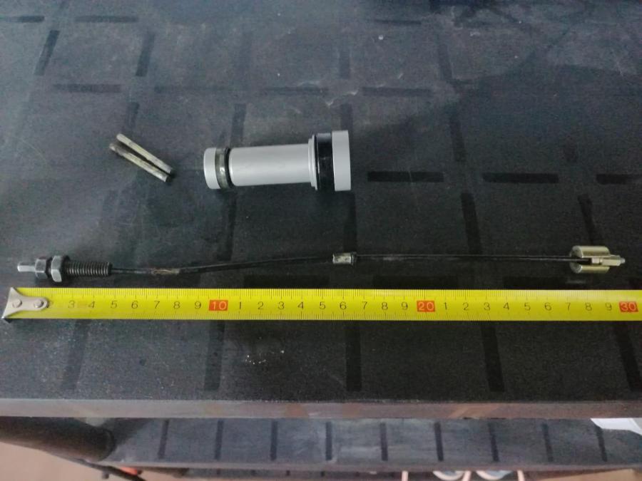

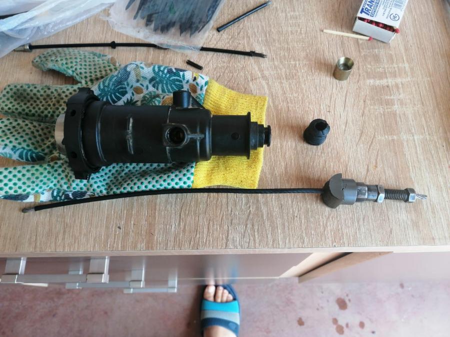

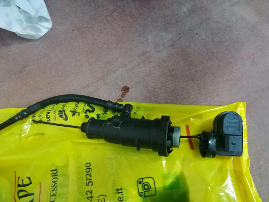

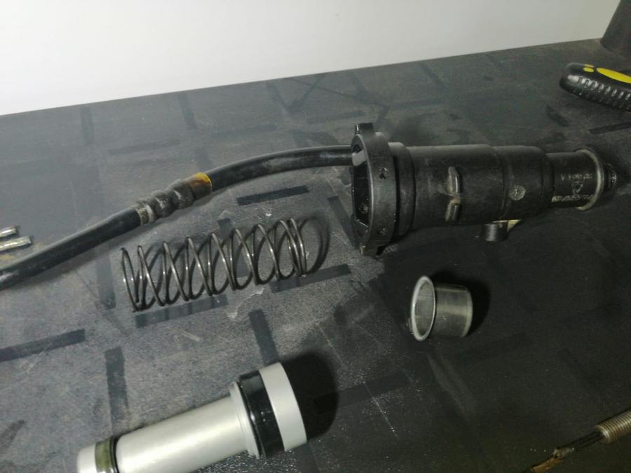

Am hotărât sa desfac cilindrul receptor si am reușit, este relativ simplu.
Are langa mufa o bucată de plastic cu patru gauri in ea, iar aceasta se răsucește la 90 de grade si ofera acces la 2 bolturi care se scot si astfel se desface oferind acces la sistemul din interior.

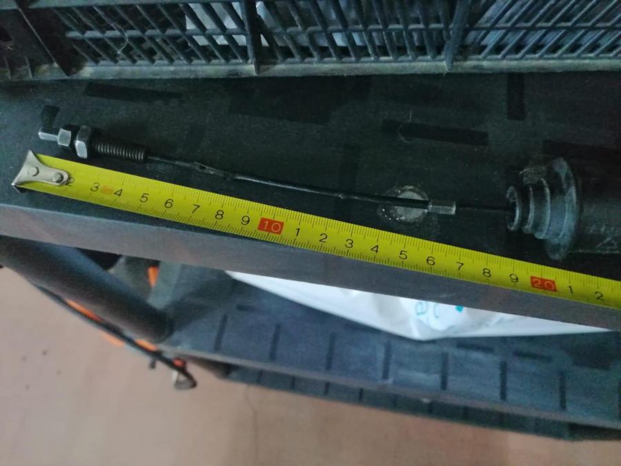

Am desfăcut si am scos si cealaltă bucată de cablu iar in urma măsurătorilor am aflat ca noul cablu ar trebui sa fie de 30cm.
Cablul are 2mm grosime cu o cămașă de 1mm si ajunge la un total de 3mm, nu am găsit sa cumpăr un cablu asemănător asa ca am luat sufa de 3mm iar pe ea am pus fir termocontractabil de 3.2.
In capete am pus captele originale dupa ce am taiat in prealabil ambutisarea veche.
Pentru fixarea definitiva am făcut la strung 2 bucăți de metal groase de 8mm lungi de 1cm si cu o gaură de 3mm care au fost puse pe captele sufei si ambutisate la presa.
Costuri :
11 lei sufa+ 4 lei fir termocontractabil + 20 lei cele 2 bucăți metalice facute la strung + 15 lei ambutisarea = total 50 lei
Totul funcționează corespunzător in urma montajului.
Mulțumesc si numai bine.
