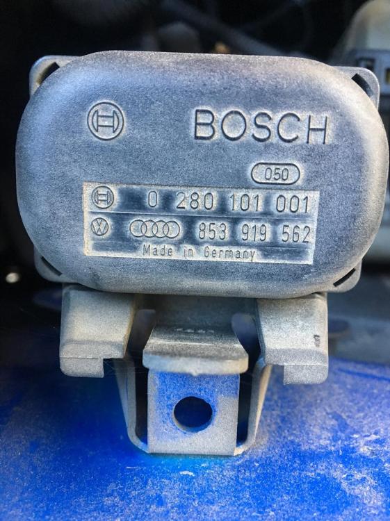

Salutare. Am pus astazi VCDS-ul pe Golf (1.8T AGU) asa sa vad daca e totul bine si am dat de asta pe engine:
1 Fault Found:
00528 - Barometric Pressure (Altitude) Sensor (F96)
        06-00 Signal too High
In rest masina se comporta normal, nu tremura, trage bine, relantiul nu misca, doar ca are un conum cam maricel in oras gen 15%- 15.4% pe care l-am pus pe baza frigului si drumurilor scurte facute in oras. Am sters DTC-ul si tot apare.
Din cate stiu eu asa arata senzorul si se afla in fata parbrizului langa vasul de lichid de frana. Stie cineva ce rol are?
Modificat de volnick1986
Are rolul de a sti cam pe la altitudine este masina sa stie cat de rarefiat este aerul.
Am pus ieri un senzor OE din dezmembrari cu 70 de lei. Deja consumul a revenit de la altitudine pe pamant: 11 la suta. No fault codes found pe engine.
PS: Interesanta piesa. Noua costa 1200 de lei pe Bosch si a fost pusa pe VW 1.8T AGU, AEB, APU etc. cele pana in 2000 (G4, A3, A4, A6, Ocatavia 1, Passat B5), Posche 911 (964), Audi 100 si 200, BMW-uri bezninare vechi 3 si 5, Alfa Romeo, Fiat, Lanica, Peugeot, si .... Ferrari Testarossa. WTF?

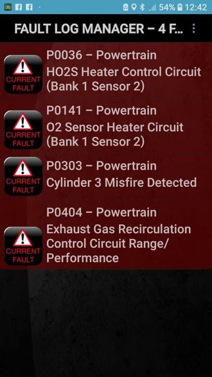

Am un Golf 4 1.4 16 v, si de ceva timp mi s-a aprins martorul de motor. Am consultat doua testere, si unul imi da erori pe catalizator( pe care l-am dat jos ca mi se stricase ceramica), iar altul imi dadea eroare pe EGR. Consum la relanti- 2,8-3,5 %, pana se mai linisteste.Am inlocuit EGR ul, merge vreo 40 km, super, consum excelent, rulaj fin.Dar , imi apare iar martorul si incepe sa creasca consumul. Acum pe tester imi apare iar EGR. Mentionez ca eroarea este Insuficient air flow.Ce credeti ca este? Va rog sa ma iertati daca am gresit topicul.Multumesc!  Mentionez ca eroarea este Insuficient air flow.

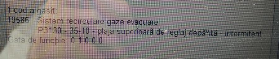

Prieteni , despre ce este vorba aici?Ce trebuie schimbat? Golf 4 motor axr.
Modificat de vasiuca
Pai nu scrie clar? Sistem de recirculare gaze evacuare. In engleza Exhaust Gas Recirculation. Pe scurt, EGR.
verificate egr,vaccum,n 18 ,cablaje si apoi schimbate care sunt defecte

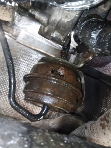

Era blocata valva . Am tras de cateva ori cu gura si vad ca si a revenit , s a stins si becul din bord .Am cumparat si o valva noua , daca mai face figuri o schimb.Cum se sterg erorile , daca vreti sa ma ajutati.
2 hours ago, vasiuca said:
Era blocata valva
..pe deschis ,de asta aveai flux mare de gaze...eroarea o stergi cu vcds ul

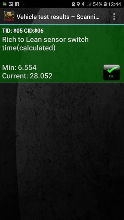

Salut!
Sunt deținător de Golf 4 1.6 16 V (COD AZD) și am avut eroare pe sonda 2 cea de jos.
Am schimbat-o cu una nouă, timp de 1 luna nu s-a mai aprins, acum s-a aprins martorul, iar (sondele bank 1 si bank 2 apar cu verde în program),  dar în schimb apare eroarea din poza de mai jos
Aștept răspunsurile dumneavoastră
Va multumesc frumos
o zi frumoasa !
CAtalizator cu probleme.

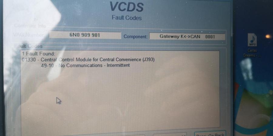

Salut si La multi ani!am urmatoarea eroare pe can si nu stiu de la ce este.problema este ca usa de pe dreapta fata nu o vede deschisa.in rest totul functioneaza...comanda geamului,se inchuie/deschuie normal.am refacut lipiturile pe broasca,am schimbat switch-ul...problema persista

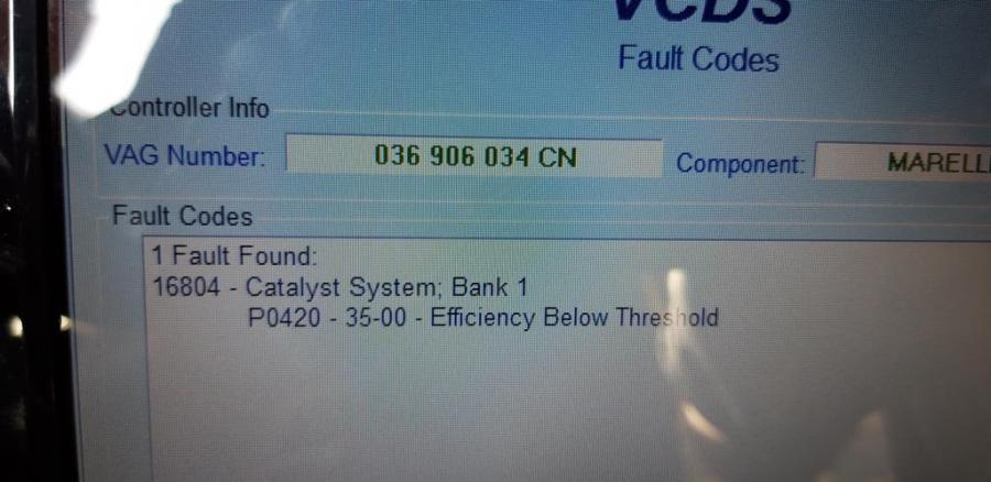

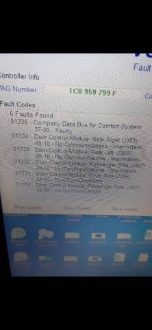

Salutare, sunt nou pe forum și vă rog dacă puteți să mă ajutați cu niște răspunsuri , atașez foto după diagnoza , Golf 4 1.4 benzină
Vă mulțumesc
