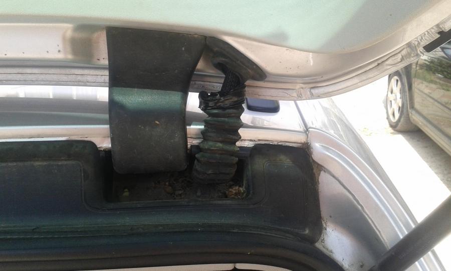

Am manșonul protecție cablaj rupt se vede cablu ce trece între caroserie si hayon la b6 model variant partea dreapta pasager. Am făcut comanda piesa a sosit pe original cam 50 lei. Îmi poate oferi cineva amănunte cum demontez manșonul? Ce trece prin partea dreapta? Conducta apa stergator si firele dezaburire luneta?  Cineva a spus că ar trebui demontat cablajul din cupola ceea ce nu cred..
Eventual scot apărătoarea plastic spate hayon dar dacă merge scos cablajul respectiv din cuple..sau ce e pe acolo... Dacă trebuie să intervin la cupola interior renunț...
Manșonul din stânga e intact..pe acolo ce cablaj trece?
Scoti capacul hayonului,demontezi cablajul lunetei,furtunul de apa,le treci prin manson si montezi totul inapoi.Prin stinga trec cablajele stopurilor.
Operatiunea a durat aproape două ore..pe acolo trece cablajul stop suplimentar,bec marsarier,furtun apa stergator,cupla cu patru fire comanda încuietoare hayon, fir luneta partea pasager, un fir masa...deci o grămadă... Manșonul se schimba extrem de greu extrem de greu . Trebuie demontat si apărătoarea cupola să ai loc de decuplat siguranțele plastic ale mansonului partea caroseriei. Firele trebuie scoase din mufe ori tăiate și relipite ca nu trec prin el..daca știam ce e de munca îl lăsăm așa rupt pe jumătate.. oricum operațiunea e făcută la un atelier. Un novice nu o poate face e clar..Am postat ca sa se știe...mai am un amic ce are tot asa deteriorat Manson hayon partea dreapta pasager.

Vă rog poate îmi spuneți cum scot manșonul de la haion.am cumpărat haion la culoare dar manșonul este tăiat cu tot cu fire,sunt câte 10cabluri sau mai multe și sunt toate albe,vreau să schimb haionul și să păstrez instalația electrică de la cel vechi.Nu reușesc să scot parteydin plastic a burdufului din caroserie.cum se scoate?
Are niște cleme,cu o surubelnita dreaptă,din interior cu plafonul lăsat si lumina se poate vedea
Mulțumesc mult ,deci trebuie să dau jos tot capitonajul de la cupolă să pot vedea cum scot,o să încerc peste două zile.intre timp o să comand burdufuri noi și poate văd pe ele cum ar veni prinse clemele și poate că dau doar jumătate de cupolă jos.multumesc încă o dată.
