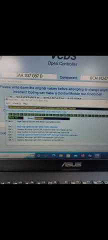

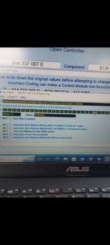

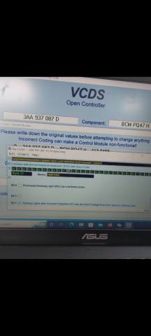

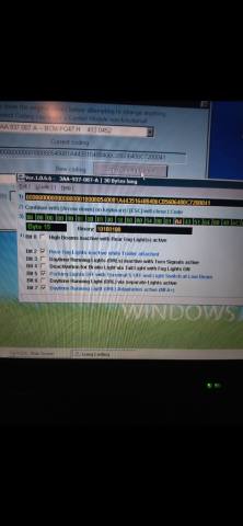

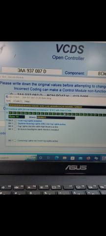

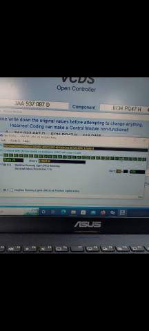

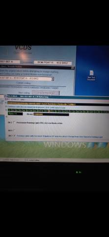

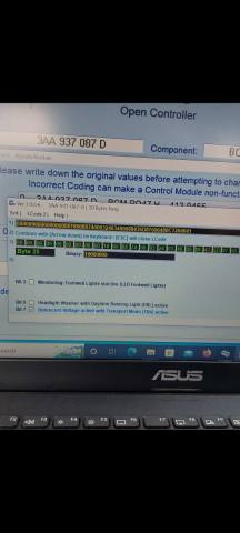

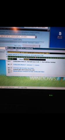

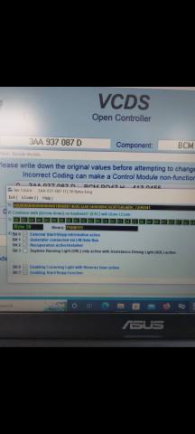

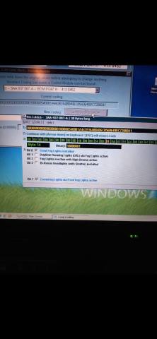

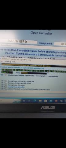

Va pun poze cu ce am la coding poate nu am ceva bifat sau bifat gresit
8 minute în urmă, bob97 a scris:
CE cauta DRL via fog light active?
Nu stiu de aia leam pus nu stiu daca sunt bine bifate sau nu

Am incercat sa il debifez am.primit mesajul cu coding aceptat . Dar cand sa intru inapoi este tot bifat

Ajutați-mă va rog am facut rost de un alt vcds cum sa fac sa mearga luminile de zi si proiectoare ceata. Atasez poze cu coding va rog sa ma ajutati să-mi ziceti ce trebuie bifat sau debifat. Va multumesc

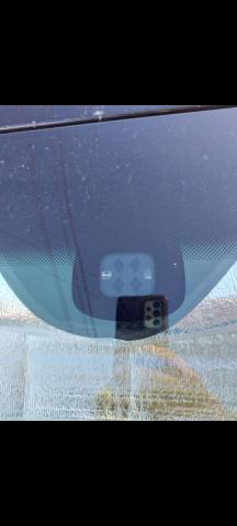

Bob, seria sasiu a masinii, sa verfic maine ce echipare ai....si fa o poza sa vedem cum arata si in ce stare este, senzorul din parbriz.
WVWZZZ3CZCE057051 . Multumesc
Arata ok. Erori mai ai acum pe modul 09 central electrics?
Nu mai am nici o eroare

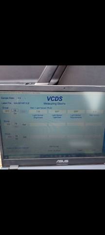

Ok.  Vezi in blocurile de masura de pe modul 09, in RLS, ce valori citeste senzorul, la lumina si respectiv întuneric
