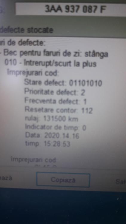

Oare are de a face ca am mers câteva luni cu eroare de bec ars în bord ?
Am verificat, am scos mufa si am băgat înapoi. A apărut din nou eroarea ca in poza.
Eroare ca si cand am bec ars.

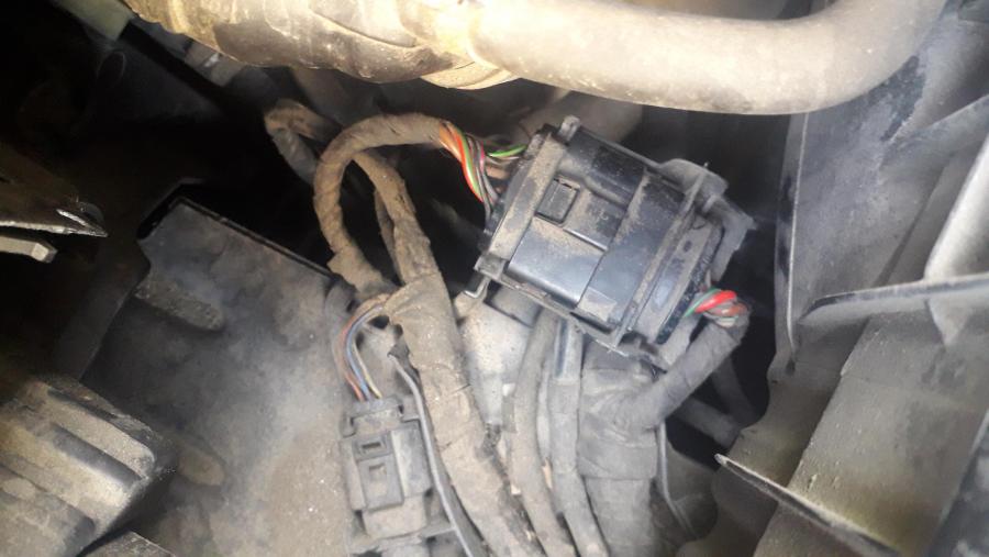

Despre mufa asta e vorba ?

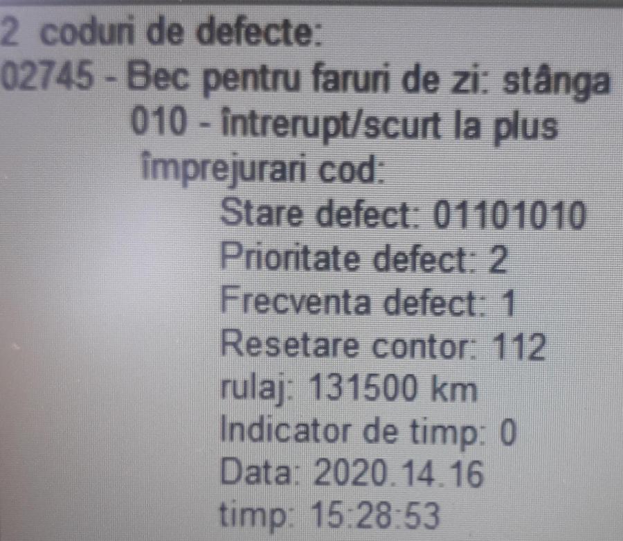

Nu sunt corodati. Am curățat. Da eroare pe ambele becuri. E ceva din computer. După ce il resetez imi apare instant înapoi eroarea. Are ceva modul ? Siguranta care este oare ? Oricum toate sunt bune.

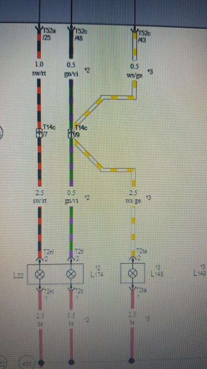

Desfa lampa stinga/sofer si zi-mi ce culori au firele care intra in ea. To-am atasat si schema.. L174 e DRL si L22 e proiectorul.

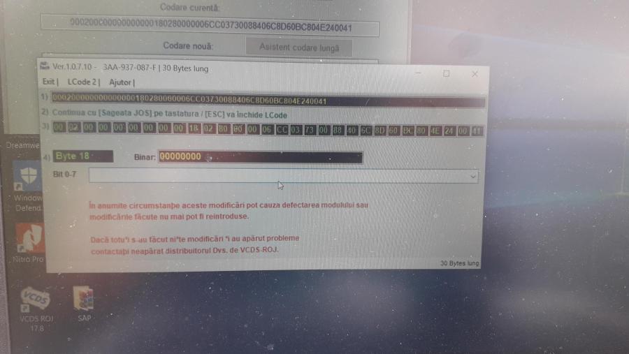

Salut. Nu am reusit sa fac poza la fire ca sunt plecat cu masina in concediu. O sa fac poza ca nu mai stiu ce culori are. Cred ca am gasit problema dar nu stiu cum sa o rezolv. In vcds la electronica centrala in codare lungă la bitul 18 a fost puse luminile de zi pe off si de atunci nu mai funcționează. Apoi au fost puse înapoi pe on dar nu mai ia comanda. Ca sa ma asigur ca de acolo e problema am pus si luminile de ceață pe off si de atunci imi da eroare de bec ars si pe cele de ceața desi sunt aceleasi becuri. Acum am eroare de bec ars pe amandoua atat pe lumini de zi cat si pe cele de ceață. Chiar este ireversibilă comanda sau se poate la reprezentanta ? Sa inteleg ca e cu autodistrugere ? Se poate accesa acel meniu sa se si modifice. Atasat poza.
Nu numai la reprezentanta. Putem reparametriza centrala/bcm în cazul modelelor mai noi, etc. Și... Se rezolva problema

Am vb telefonic la rezentanta si au zis ca nu se poate.
Ei? Posibil da, posibil nu... Acum, greu de spus/garanta din telefon, ce poți face, în cazul tău. Întâi trebuie văzut cât l-ai pus pe butuci. Am avut mai multe cazuri cu bcm uri date peste cap, le-am resoftat, parametrizat, codat și rezolvat. Jetta 6, CC, etc.
