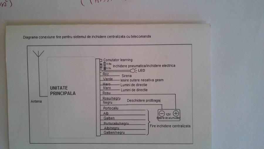

Rog un sfat de la cunoscatori.Mi-am montat pe vw lupo o deschidere centralizata cu telecomanda si deschiderea si inchiderea merge perfect.Vreau sa leg cele doua fire maro de la inchidere la semnalizarile masinii.Firele maro dau + si vreau sa stiu unde si ce culoare au firele de la lupo?Si daca este nevoie de diode sau nu.Va atasez schita inchiderii montate.

Dacă nu este prea târziu: pe stânga alb/negru, pe dreapta negru/verde.
Eu am o alarmă MAAT şi în schema ei am văzut că are şi diodă şi câte o siguranţă pe firele care duc la semnalizări. Dacă pui diodă nu ai ce strica, este un element de siguranţă în plus (atunci când semnalizează nu ajunge tensiunea în centralizată, poate are ea diode în interior, dar mai bine să fii precaut)
