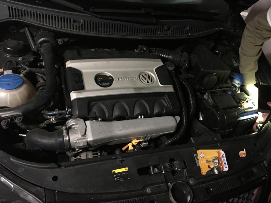

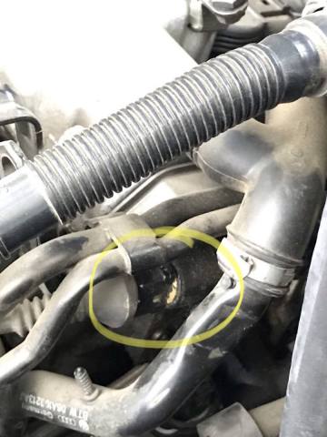

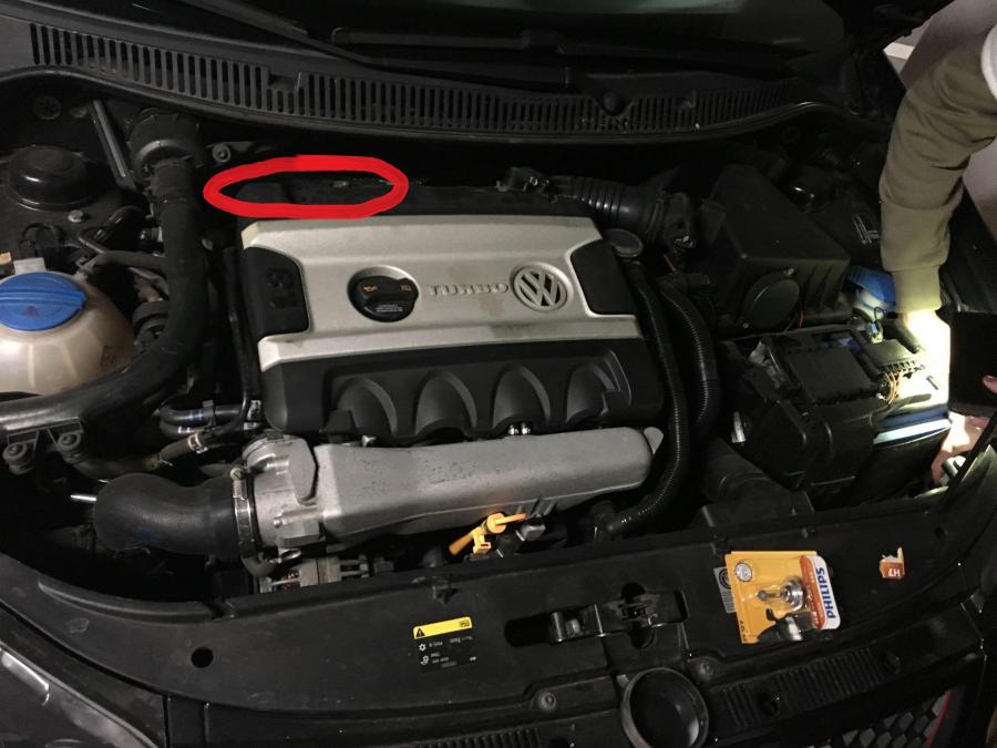

Salutare tuturor,
Pentru ca am tot cautat pe forum topic pentru acest subiect, insa nu am gasit, vin catre voi cu o rugaminte de ajutor ‼️.
Asadar atasez 3 poze, cu rugamintea, daca stiti, ce denumire are acel furtun si mai important ce piese conecteaza, are o scurgere de ulei/antigel sau altceva si nu-mi dau seama unde duce sau de unde vine (am o banuiala ca acolo se afla turbina insa nu ma pricep asa bine).
Pozele sunt facute din partea filtrului de aer, acest furtun cred eu ca este sub debimetru(cred) si am mai observat in zona si senzor de temperatura.
Masina in cauza Vw Polo 1.8T cod BJX.
Daca aveti sugestii ce ar putea fi, as fi recunoscator.
Salut. Sa intre in Diverter Valve (DV)?!  Daca e asa e un furtun de boost, nu de apa. daca nu e de apa.

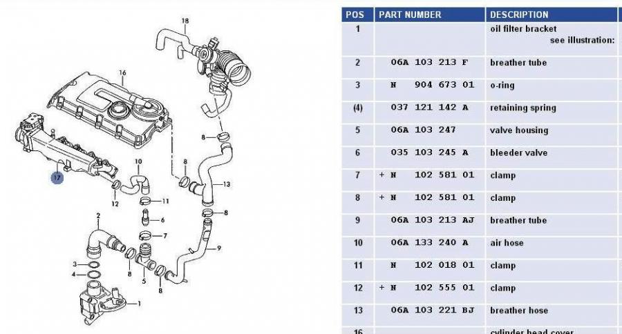

Vezi poate este de ajutor.
Turbina e acolo in spatele motorului. In continuarea "induction hose-ului" pe care ai debitmetrul dupa carcasa filtrului de aer se afla turbina.
https://volkswagen.7zap.com/en/rdw/

andreii_george
Salut, hmm nu stiu ce sa zic de DV cred ca mai degraba merge spre pompa de aer secundar.. dar tot nu imi explic ce este mazga/murdaria de pe furtun.
Incerc sa ma uit pe link-ul de mai sus (mersi mult!).. mai astept pareri.
Este cum a zis colegul
Pe acolo circulă vapori de ulei de asta este mâzga aia.
La pompa de aer secundar pleacă furtunul din valva de combinare care este mai în stânga cum te uiţi la poza ta

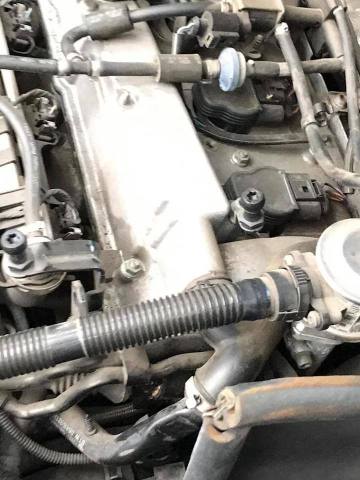

Ma puteti ajuta sa identific furtunul/valva din pozele de mai jos ?
Scapa vapori de ulei si se formeaza mazga pe blocul motor de acolo. Nu-mi dau seama din nici o schema ce valva ar putea fi.
Este pozitionat desupra senzorului de temperatura si pare sa conecteze pcv.. dar nu sunt sigur.
1.8t bjx
Pare să fie supapa de purjare a vaporilor din canistra de carbon, 1C0906517A? Ce furtunaşe mai are, unde duc?
andreii_george
Salut, am aflat intre timp.. este solenoidul de la vvt.. multumesc!
