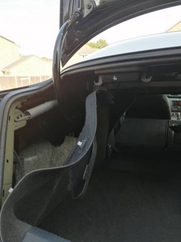

am patit si eu alexander.Cablajul care cuprinde mai multe fire ce trece prin portbagaj si duce in usa haion sunt rupte si fac scurt.
Desfa capitonajul din portbagaj de pe partea stanga si verifica cablurile ce pleaca din mufele de acolo catre haion prin stalp(teava) si ai sa le gasesti rupte.
Eu a trebuit sa le dezizolez ca sa le vad ca sunt rupte si fac scurt intre ele.

Fire rupte la iesire din balama, pe partea stanga. Desfa capitonajul, refa legăturile

Pai nu am ce sa dezvolt mai mult de atat. Desfa capitonajul, refa cablajul

Am desfacut capitonajul. Am verificat cablurile. Le am desfacut de banda. Si nimic. Totul normal. Am verificat si mufele de la tripla daca sunt oxidate sau rupte si totul este normal. Chiar si cand am desfacut mufele de la balama tot nu si a revenit masina. Acuma nu mai porneste masina deloc.

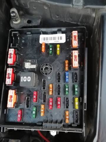

Am verificat sigurantele. Aveai dreptate una de 40 nu era la locul ei. Dar masina tot nu porneste. Totusi problemele au inceput pana sa ma uit prin sigurante atasez 2 poze de la tablou poate cunoaste cineva pozitia lor

Verifica sigurantele de la motor, Ebox
  On 25.05.2020 at 19:43, BAlexxander a scris:
Ok. Verific acuma si te anunt daca sa schimbat ceva la masina
Vezi
Expand
Vezi ca ar trebui sa ai siguranta in poz 11 si in functie de codul motor si pe 23 in ebox.

Ai pus siguranta/sigurante, pe langa slotul potrivit.
Ca sfat, pe viitor, inainte sa verificati sigurantele, faceti poza la panou. Nu aveti multa experienta,  am gasit multe la care au pus sigurantele aiurea. Asa, ai dupa ce sa te orientezi.
Nu ai de ce sa te panichezi, din sigurante e problema
