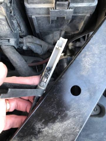

Salut. Deschid acest topic pentru a veni in intampinarea celor ce vor avea aceasta problema - defectare cablu capota motor.
Dupa cum am mentionat si in alt topic, saptamana trecuta am ramas cu capota blocata pe inchis si am urmat urmatorii pasi pentru a verifica/ desface capota:
1) verificat cablu maner interior - OK
2) verificare amanuntita sistem inchidere capoata la o alta masina cu sistemul functional.
Solutie:
Dupa ce am masurat exact distanta pana la balama (capota) am improvizat o sarba de otel pe care am reusit sa o introduc printre capota si grila fata (pe deasupra chederului)
si am ajuns sa apas pe sistemul de deschidere al capotei (dupa vreo 20-30 de incercari). am un filmulet cu toate detaliile (link mai jos).
https://www.dropbox.com/s/nue5n00dty8auno/IMG_7579.MOV?dl=0
Problema:
Cablul este format din doua bucati:
Prima: de la manerul interior pana la tabla de vine langa farul stanga fata (mai exact se prinde de acea tabla)
A doua: de la far pana la sistemul de deschidere al capotei.
Aceste doua bucati se unesc printr-un plastic casant. In cazul meu acest plastic a cedat (cred cu tarie ca aceasta problema o sa fie destul de des intalnita).
Cost cablu~60 ron (doar pe original).
Solutie de rezerva:
In cazul in care nu se poate deschide prin fata (dupa cum am zis mai sus, am reusit din ~20-30 de incercari) se poate demonta contra-aripa stanga si se poate ajunge la acea imbinare dintre cabluri.
zona marcata cu rosu in poza.

salut, am patit si eu chestia cu cablul, ai cumva un cod la cablul nou de cand l-ai comandat. Multumesc
PS eu am deschis capota prin contraripa, si am lasat partea de fir dinspre inchizator sub masca ca sa o pot desface cand primesc cablul.
Salut, din pacate nu il am. Da, pe acolo se dechide mult mai usor!
La aceea vreme nu stiam ca se poate deschide pe acolo! la reprezentanta VW din Targoviste mi-au zis ca trebuie sa taie capota:))))
Vezi ca poti comanda doar jumatatea rupta de cablu.
Salut! Ati aflat un cod pentru cablul de capota? Stie cineva daca atunci cand comanzi cablul vine si cu tot sistemul de plastic ce face legatura intre cele doua cabluri? La mine s-a rupt plasticul si ca sa desfac capota a trebuit sa rup caseta in care se aflau arcul si legatura de plastic.
Multumesc anticipat!
