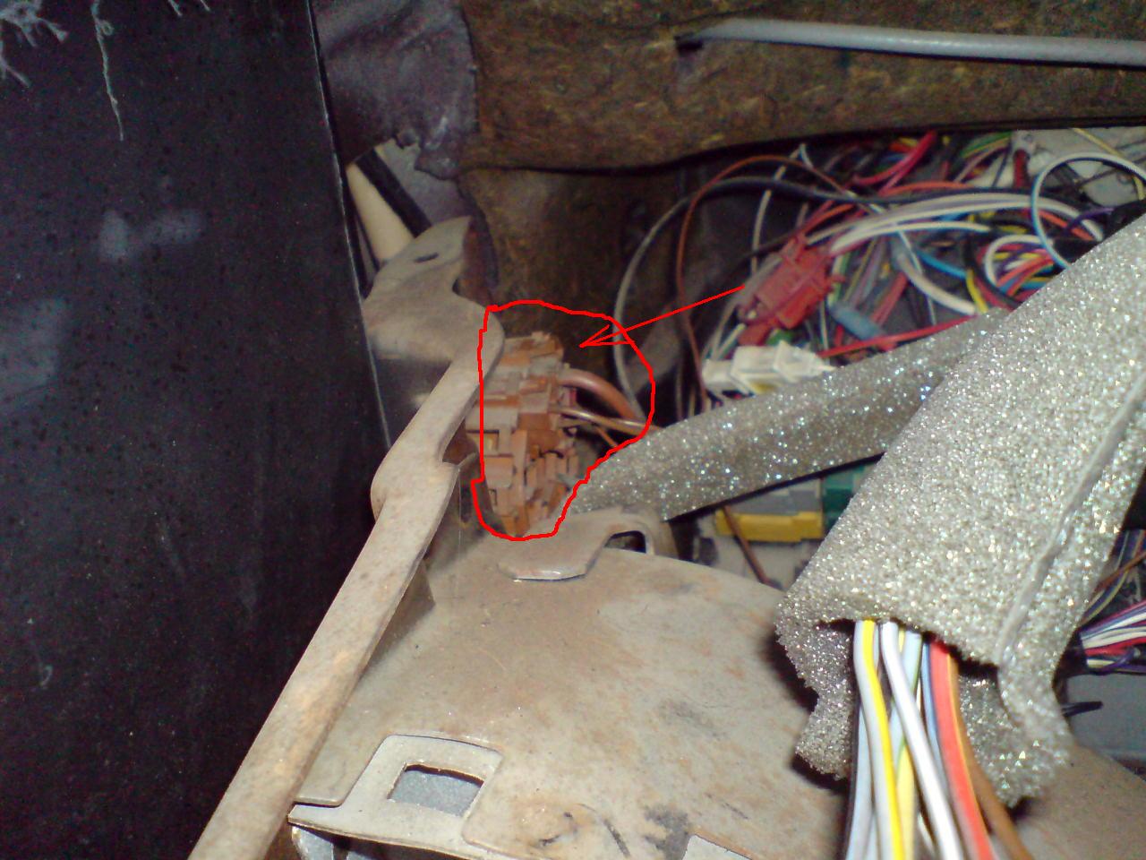

Mai jos sunt doua poze:prima este cu mufa care este de la modulul confort , iar a doua daca stiti va rog sa-mi spuneti ce este.Se afla deasupra contactelor(sub bord) care fac legatura cu usa de la sofer.
a 2-a mufa este mufa de masa. de acolo se ia "-" pt instalatia electrica din interior.
