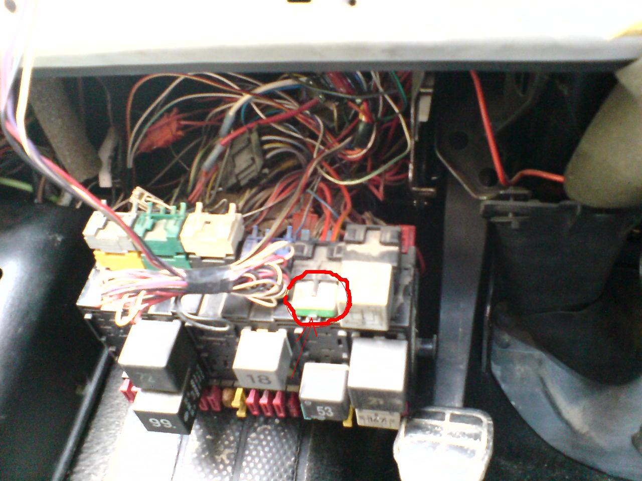

Acestea sunt firele din bord, deasupra releelor.
aceea verde este o siguranta? se poate sa fie dusa ? sau sa fie ceva contacte imperfecte.Deci de acolo sunt alimentate doate 4 geamurile din masina, doar prin acele fire sa inteleg
Da cea verde este o siguranta termica. In imaginile de mai jos este instalatia pe care am pus-o eu pe masina. Scuze pt claritate
siguranta termica ce inseamna? cupleaza/nu cupleaza la o anumita temperatura? sau este ca si una obisnuita?
Nu stii cam pe unde s-ar afla aceste sigurante sub bord? langa relee sau peacolo pe undeva au un loc al lor?
Am avut ocazia sa vad cum functioneaza acea siguranta. Este vorba de o lamela. La scurtcircuit acea lamela se incalzeste si intrerupe circuitul de alimentare al instalatiei. Este amplasata undeva deasupra releelor.

in weekend am aruncat o privire la siguranta si vreau sa spun ca nu are nimic.Am luat-o jos, am sters-o de praf si am pus-o la loc.Geamurile tot asa au ramas, in sensul ca tot cum vreau ele merg sau nu.Zilele astea trebuie sa ii fac o vizita la un electrician sa vedem de ce le-au apucat ''personalitatea" :wub: Nici nu mai stiu ce sa fac si unde sa mai verific
