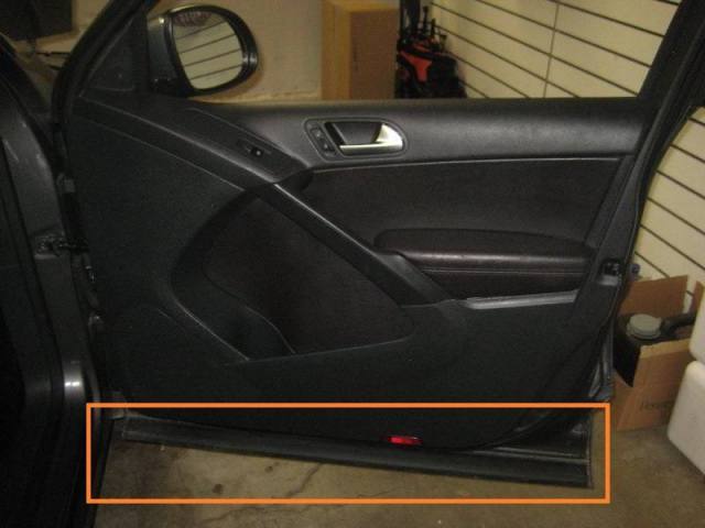

Sunt nou posesor de Tiguan 5N  2011   varianta Rline si am observat ca lipsesc niste cauciucuri /chedere de pe interiorul usii in partea de jos.
banuesc ca rolul lor este sa nu lase mizeria sa intre intre usa si caroserie.  Pe cele din spate le am, demontate, dar fara nici o clema care le poate tine pe pozitie. Am atasat o poza cu ele de pe alta masina, la mine sunt lipsa acele chedere.
Stiti cumva codul de produs sau cum as putea sa le gasesc pe cele de la usile fata si clemele aferente?

Salutare, daca gasesti cumva piesele respective , te rog sa ma anunti si p emine e une le-ai luat ca vreau si eu , alea mele s-au deteriorat si nu mai stau pe șinele respective .
Si eu am nevoie de un cauciuc de genul ... la mine lipsa complet la sofer ! si nu gasesc nicicum !
Ai incercat sa il comanzi nou, dupa seria sasiu?

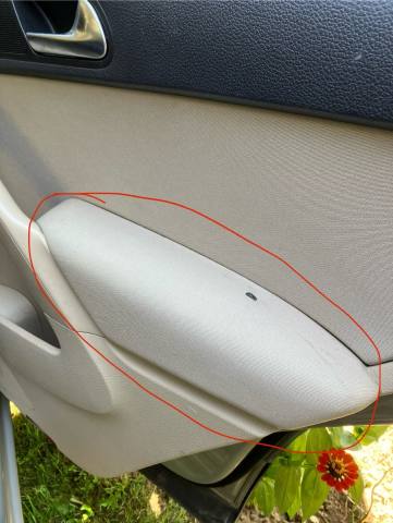

Aveți idee dacă aș putea găsi să schimb “cotiera” de la ușa spate? nu știu cum se numește (vedeți poza).
Nu aș schimba tot interiorul uși. Ori schimbată acea cotieră, ori demontată și retapițată. Nouă, second, chiar și pe negru dacă nu găsesc pe crem, nu prea mai contează momentan :) .

Problema se remediază la un tapițer.
