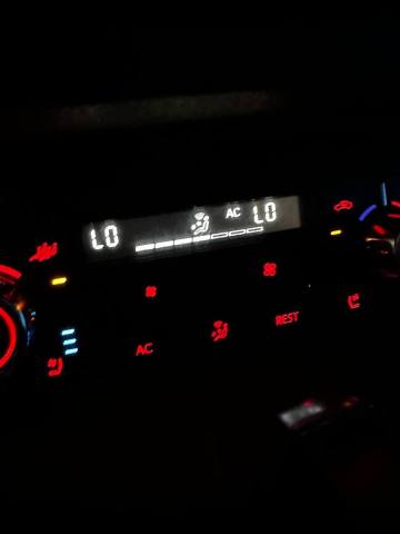

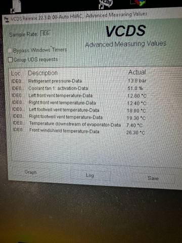

salutare, am si eu o mica problema pe partea de climatizare. mi se pare ca nu face fata aerul conditionat cand sta masina in soare. am fost sa verific nivelulm de freon, neavand un istoric daca s-a schimbat ceva acolo, lipseau cam 100g de freon, test de vacuum ok, reumplut cu freon cat zice pe eticheta. dat pe low pe climatronic, am valorile astea pe senzorii de temperatura de iesire de la gurile de ventilatie. cea care imi da semne de intrebare este cea de la parbriz, ca nu coboara sub 22 de grade(atata am vazut eu minim), dar daca dau pe cald, creste repede. restul gurilor de ventilatie le-am mai vazut si la 7-8-9-10 grade cand a fost setata pe low. sunt ok valorile si mi se pare mie ca nu merge ok, sau chiar e ceva? multumesc.
masina in cauza : touareg 7p 2011 hybrid 3.0 tfsi cu panou climatronic doar in fata.
