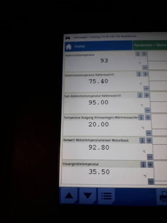

Am rămas fără căldură în mașină (2013 CRCA).
Pe diagnoza nu apar erori, dar indiferent de regimul de mers, sau de temperatura setata, acea valoare de 20 de grade ramane constanta. În partea din spate, căldura funcționează fără probleme.... Dar în fața, deloc.
Oare ce poate fi?
Fa o verificare cu un vcds, asa nu inteleg ce scrie acolo, in germana....
