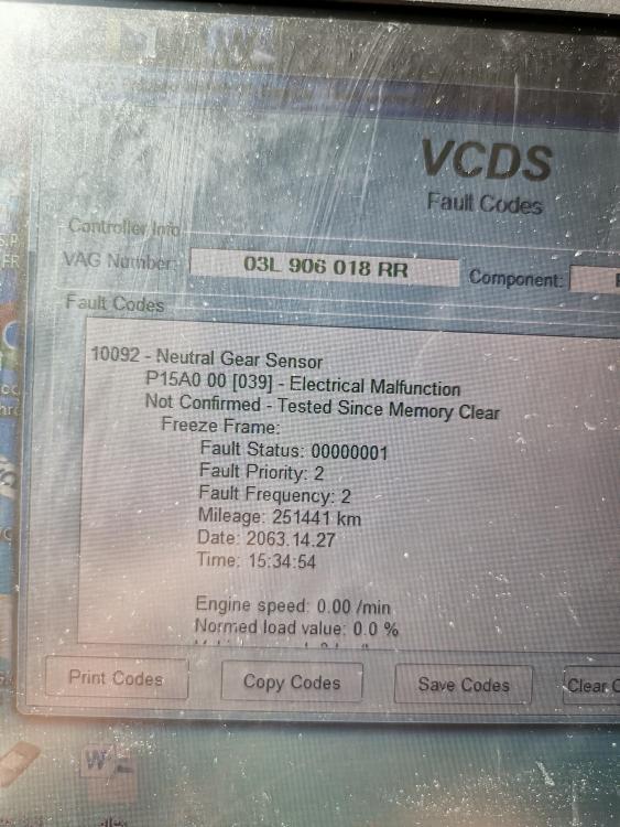

unde anume este acest gear recognition sensor ? am fost la un service si mi-au schimbat senzorul de pozitie neutra de la cutie si... surpriza..
acum am 2 erori  16703 gear recognition sensor si 10092 neutral gear sensor si colac peste pupaza nici start/stop nu mai merge..
Modificat de ovidiu81
Ura... am rezolvat problema. Era un fir de la senzorul de pozitie neutra întrerupt..
