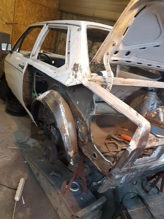

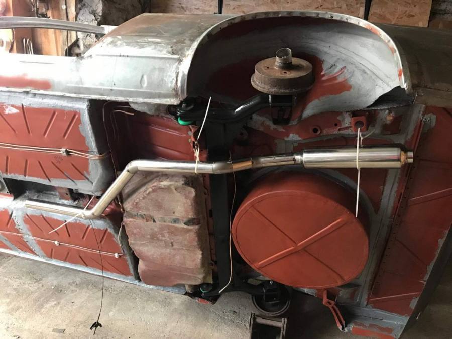

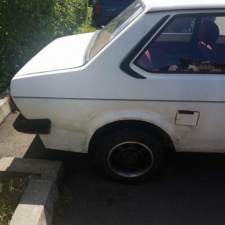

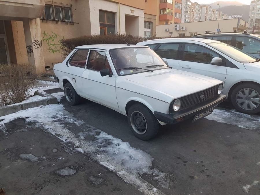

Dragilor am descalecat și aici, pentru ca vin de pe forumul aircooled, cu un proiect.
Băiatul meu și a dorit un proiect cu o mașină... old... și dacă a apărut ocazia, am încercat sa salvez de la pieire un Derby
Proiectul a demarat acum doi ani în urma.

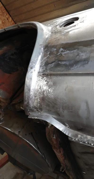

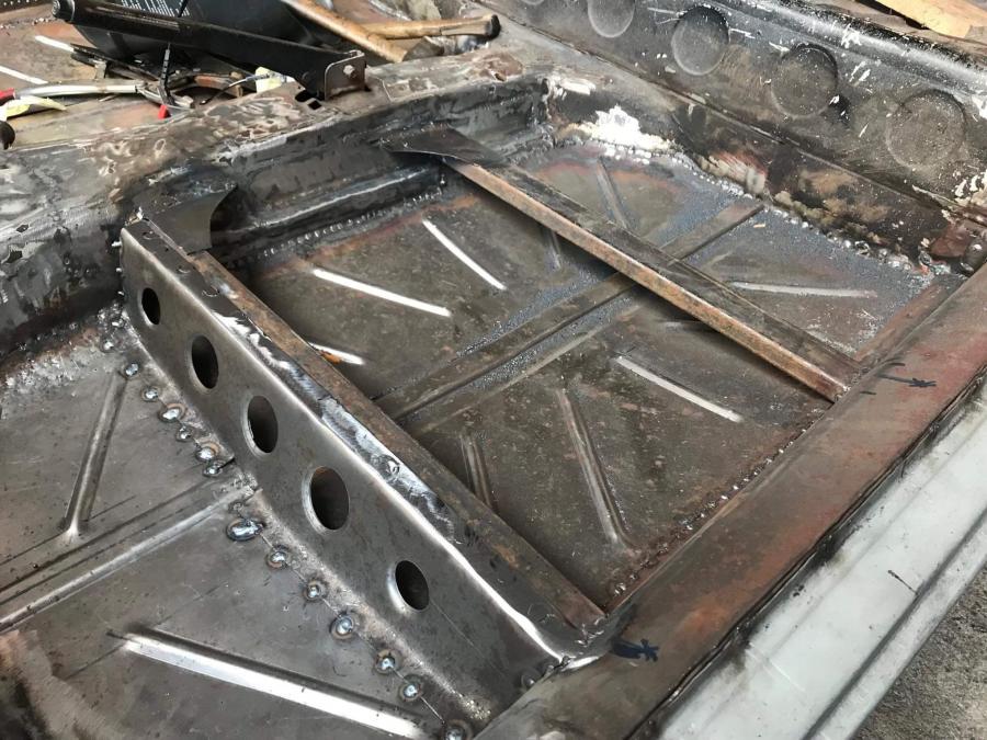

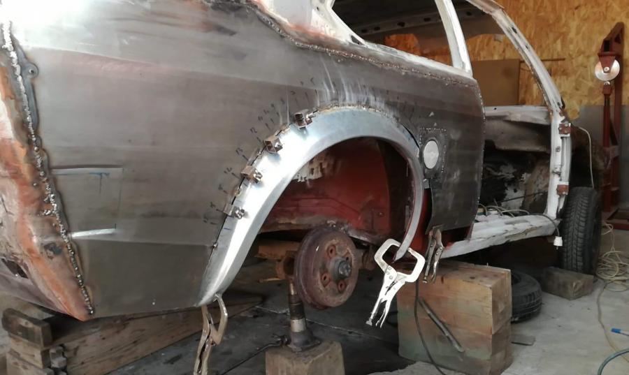

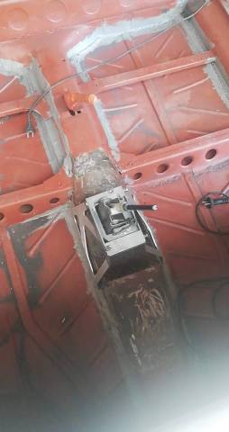

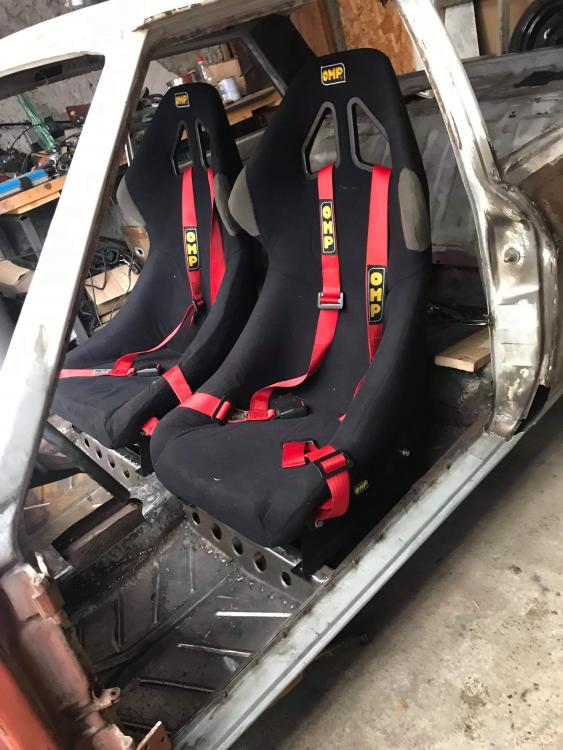

În clipa asta ne apropiem de final cu sudurile la caroserie
Din vechea mașina am păstrat doar forma

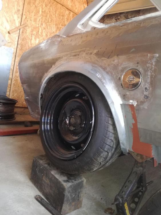

Deocamdată mai lupt cu rugina.

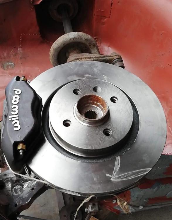

I am pregătit niște jante de Logan pe care le am făcut 8,5j. Încă se dezbate problema culorii

Foarte interesant ceea ce faceti acolo! Tinichigeria o faceti voi? Pare ca folositi si cositor, sau ceva asemanator?

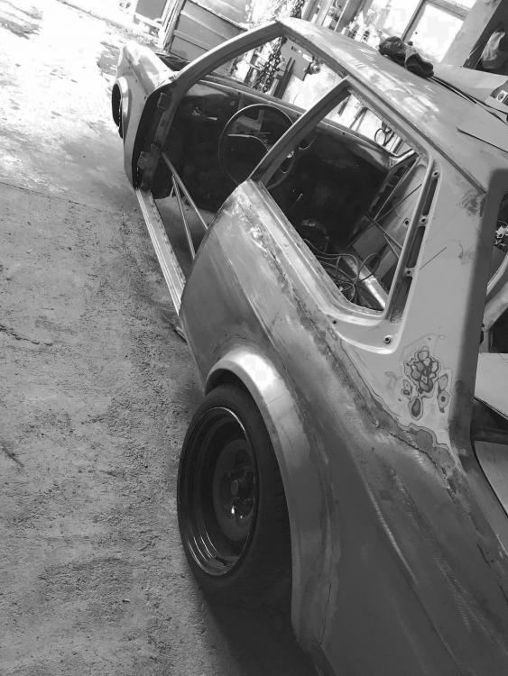

Treaba devine tot mai serioasa. Nu ne mai dai niste detalii despre incotro va indreptati? Rally/VTM/Showcar? Astept sa vad noutatile...
Expand
Treaba a fost serioasa de la început. Proiectul este al băiatului meu, el stie incotro vrea... Presupun ca un fel de masina rally de oras, ceva cu care sa ajunga la worthersee si sa nu se faca de ras pe acolo. Eu doar ma bucur ca a inceput sa învețe meserie

Eu as dori niste detalii de tratament contra ruginei si totodata cu ce dati peste metalul  a fost curatat si acum este expus.
Cu kelade, kelfos etc... Inhibitor de rugina doar daca nu e patrunsa rau tabla, dar musai dupa kelfos trebuie dat cu grund fuler si pe urma teroson sau vopsea.
Daca e patrunsa tare tabla atunci flex tabla curata si sudura.
La mine erau multe petice facute aiurea si mult chit ca sa prinda forma
