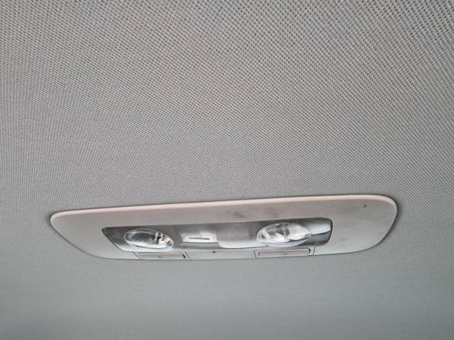

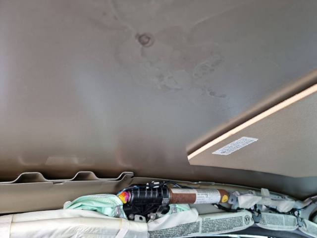

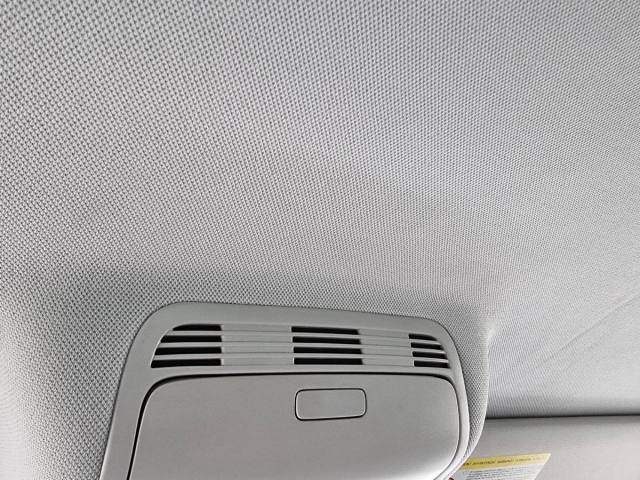

- Am reusit sa retapitez plafonul interior care picase de ceva timp :(

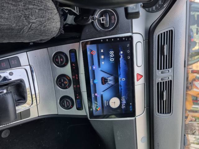

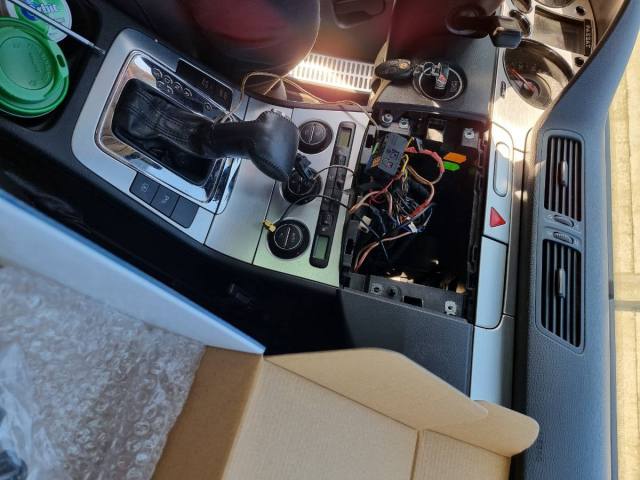

- Bonus : a crapat si unitatea media, am luat alta mai frumoasa :D
