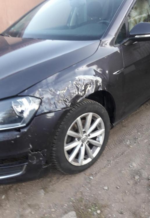

Firele merg direct la unitate sau mai au ceva mufa in afara de cea de sub bara ? Unde se afla unitatea ?sub bord?Mașina a fost lovită ușor din lateral in roata stânga față și mai este aprins la bord becul esp si cel cu volanul galben

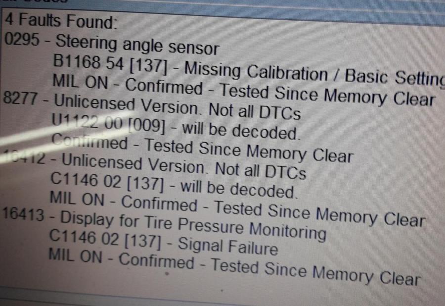

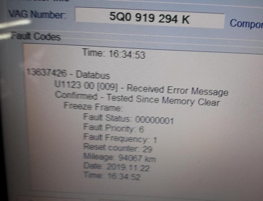

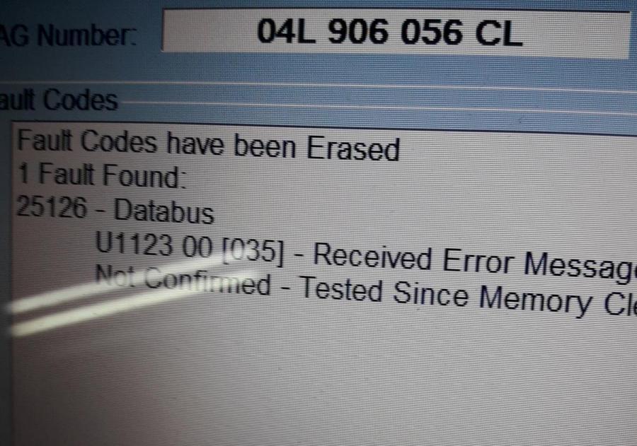

Ma repet. O diagnoza ai făcut? Ce erori ai?

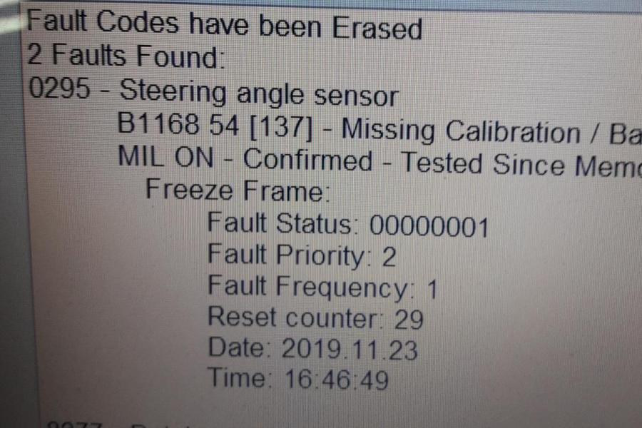

Ce ar trebui să fac? Senzorul de la volan cum se calibreaza? Si la esp ce ar putea fi? Mulțumesc pentru ajutor!
Sa dai detalii complete. Aa acum o pagina ai inceput sa ceri sfaturi cum ca doar un senzor pe fata nu iti merge....ca dupa inca o pagina in care colegi incercau sa vina cu solutii, sa aflam ca defapt nu e o eroare, ci vreo 4-5, masina e accidentata, diagnoza calumea nu merge fara licenta, etc.

Procedurile pt setări de baza le găsești aici wiki.ross-tech.com.
Ce trebuie sa faci? Întâi sa repari mașina... După care sa folosești alta interfață pt diagnoza... Ca asta e vai de ea.. Și dacă ai cunoștințe în domeniu, te vom ajuta mai departe, în funcție de problemele care raman.
Acum o pagină am scris ca am probleme cu senzorii de parcare fata nu doar un senzor. Mașina are doar senzori de parcare. Am scris doar despre senzori pentrucă săptămâna viitoare se vor vopsi bara si aripa si se vor monta pe mașină iar după ce montez bara nu se mai poate lucra la senzori. Îmi cer scuze ca nu am scris de la început despre  celelalte erori dar nu am crezut că din cauza lor nu merg senzorii de parcare fata. Multumesc pentru ajutor .

Am reusit să rezolv parțial problema. Mulțumesc colegu Florin. Am reusit să calibrez senzorul unghi volan și au dispărut câteva erori si a aparut masina cu senzorii parcare pe ecranul navigației. Senzorii fata tot nu merg ,doar spate, dar sper să fie din cauză că nu sunt montati in bară, sunt doar puși pe cablaj si cablul pe jos. Mâine o să-i  pun de probă pe bară să vedem. Mulțumesc pentru ajutor.

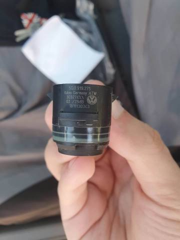

Am incercat sa-l schimb cu unul din dezmembrari, doar ca al meu are litera "B" la cod (cel de pe masina are codul 5Q 0 919 275 B, iar cel din dezmembrari 5Q 0 919 275). Eroarea persista dupa ce am schimbat.

Senzor semi-defect:
Senzor de la dezmembrari:

permuta cu alt senzor de pe bara, daca face tot asa, modulul este de vina

Trebuie sa faci o diagnoza,  sa vedem ce erori ai pe modul senzori parcare.
