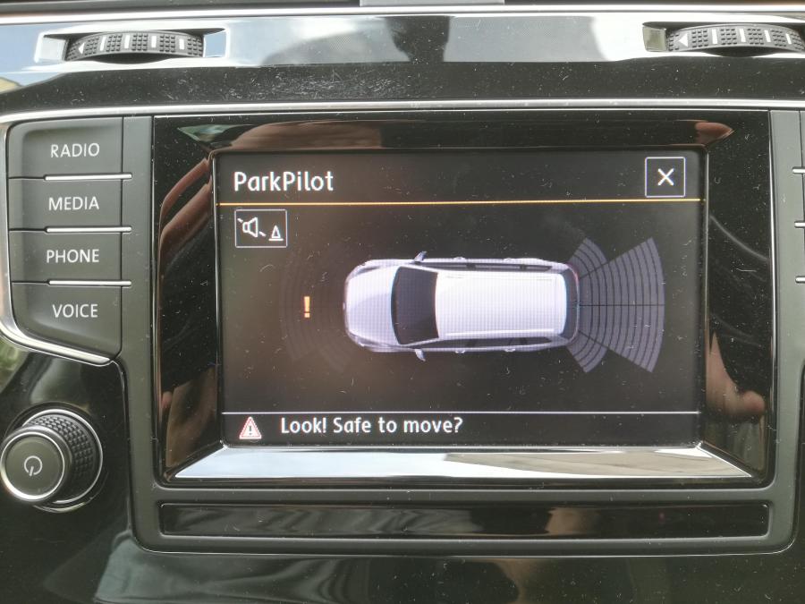

Am un VW golf 7, 1.6tdi 105CP manuala si intampin o problema cu senzorii de parcare fata, cateodata functioneaza cum trebuie asta 20% din timp in rest imi piuie si imi arata semnul exclamarii ca in poza din atasament. Am desfacut bara si am dat cu WD40 in fiecare mufa a fiecarui senzor dar nici un rezultat. Ma poate ajuta cineva?

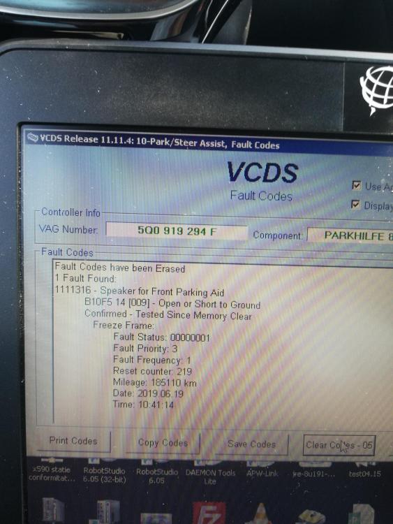

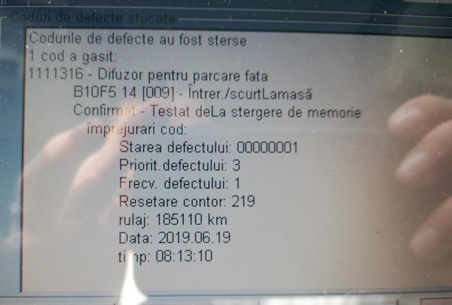

 Ieri am schimbat senzorul de parcare si astazi mi-a dat eroarea asta si tot nu functioneaza partea fata. Are cineva idee ce semnifica?
Inlocuieste buzzer-ul (difuzorul)
Din cauza buzzerului nu functioneaza nici un senzor din partea fata, posibil asa ceva?
Ok, dar atunci cand pun contactul buzzer-ul functioneaza, adica ma avertizeaza ca in partea din fata este o problema, iar senzorii spate si buzzer-ul functioneaza fara probleme.
Fa un test pe buzzer și vezi dacă merge

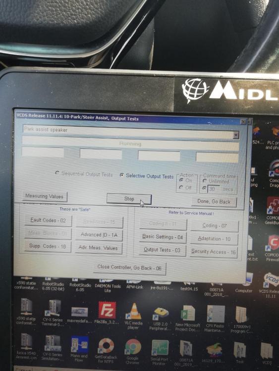

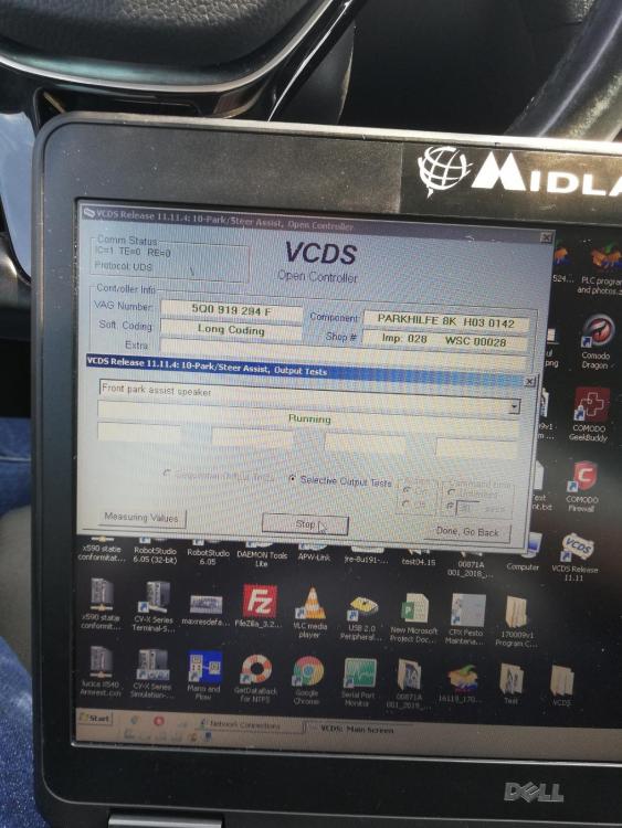

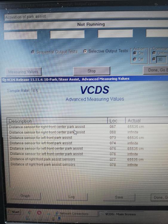

Am facut un test iar pe ala din fata nu se aude nimic am atasat si cateva poze cu testul la senzorii din fata . Buzzer-ul unde il gasesc sa il verific sa vad ce este in neregulga pe acolo?

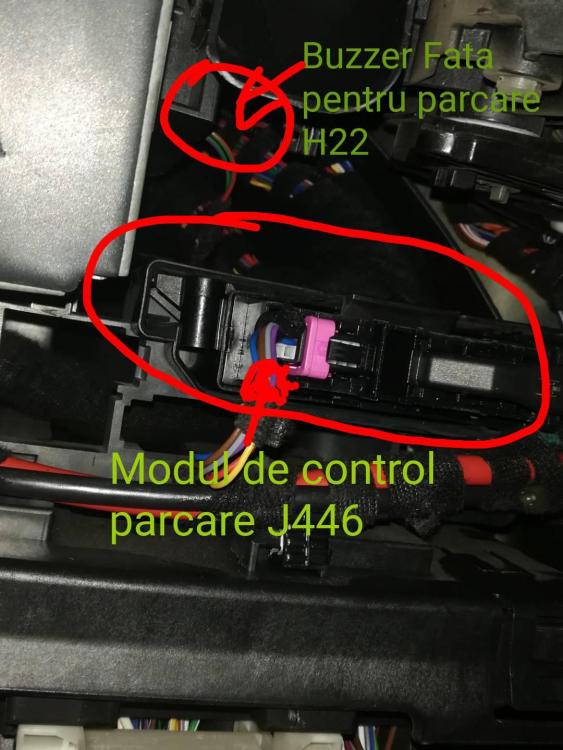

Sub bord în stânga. Ce sa fie în neregula... Decât ars. Schimba-l

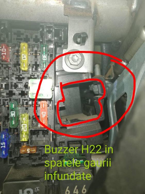

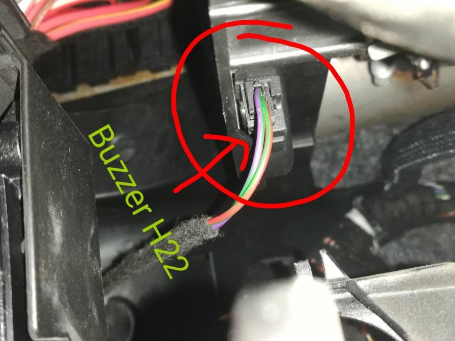

Am reusit, problema era de la Buzzer-ul H22 si aveam si senzorul FSC care imi facea probleme, in pozele atasate demine regasiti zona unde este amplasat Buzzer-ul pentru Fata eu am cautat 2 zile. Demontati plasticul de sub coloana volanului, plasticul de sub modulul de control apoi carcasa cu tot cu modulul de parcare pentru a avea loc si mai sus regasiti Buzzer-ul. Multa bafta, eu m-am chinuit destul de mult pentru al gasi.

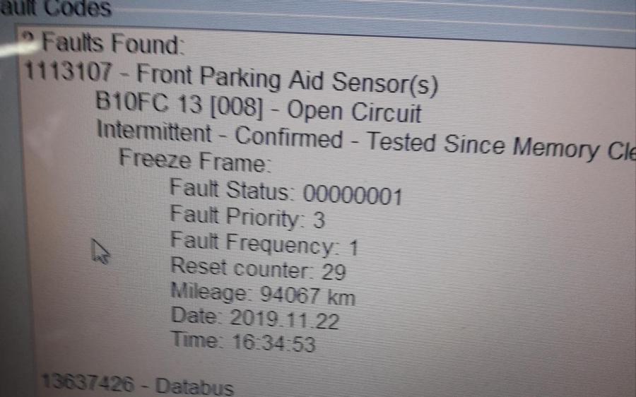

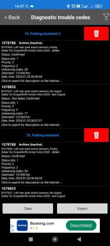

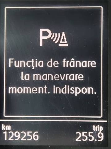

Buna seara, am si eu o problema cu senzorii de parcare fata. Am pus testerul si apare o eroare care nu se sterge
Modificat de flo75
Trebuie verificat cablajul, respectiv alimentarea senzorilor fata.
Cablajul l-am inlocuit si tot asa face. Alimentare este la fiecare senzor
Alimentarea.... La fiecare senzor... De la un plus, care vine în mufa aia. Ai verificat dacă ai plus și masa, în mufa la senzor?
Am verificat doar dacă este plus la fiecare senzor, masa nu am verificat-o. O sa verific mâine. Mulțumesc pt.sfat
Sa verifici cu o lampa de control
