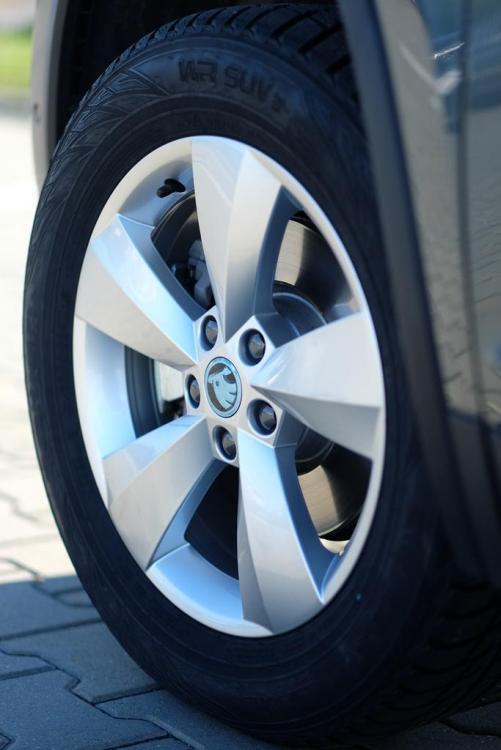

Salut:
Pt. iarna eu am optat pt. modelul Nanuq (originale Skoda) pe 17'', combinate cu anvelope Nokian WR SUV 3 215/65R17
Foarte multumit pana acum ( al doilea sezon cu ele).
Nu am sesizat cine stie ce diferente la consum vs cele de vara, pe 18".
Modificat de stryder
Confirm. Nanuq-urile pe 17' + Nokian WR SUV 3 sunt confortabile si își fac treaba bine in sezonul rece.
