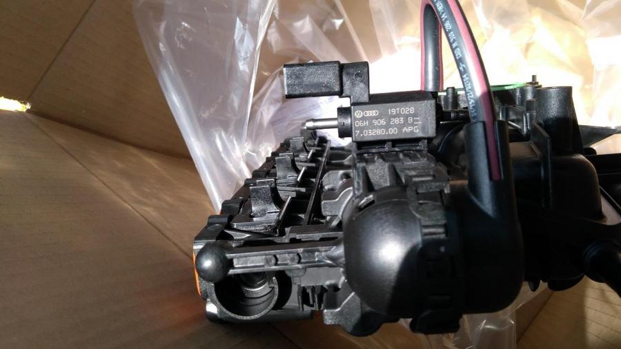

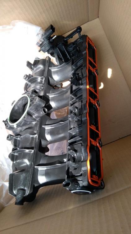

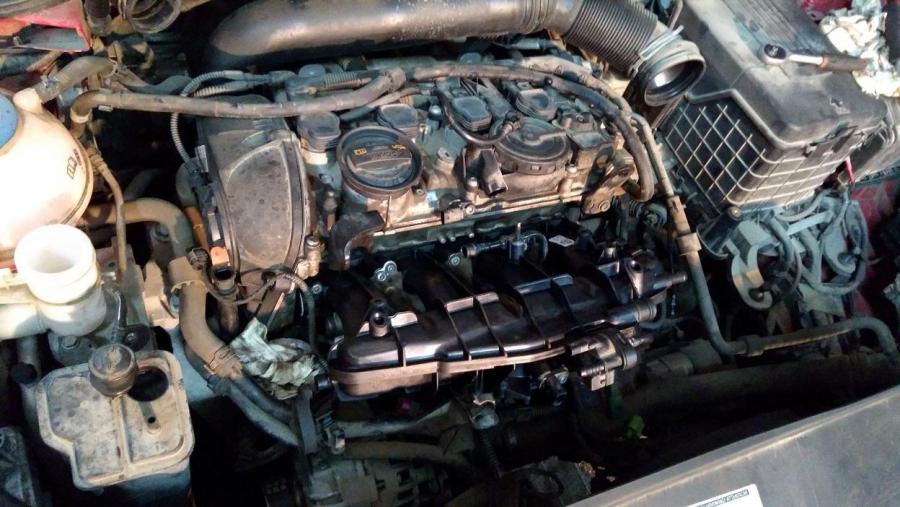

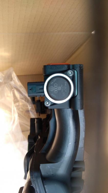

Am deschis acest topic din cauza unui defect care a aparul la GTI meu care are doar 78.500 km insa mi se aprinsese in bord martorul motor. Dupa o scanare am avut eroarea "Senzor de pozitie clapa de dirijare admisie - Semnal implauzibil, P2015- 000---MIL aprins". Dupa ceva cautari pe net se pare ca pe galeria de admisie apare un joc care nu se pate remedia decat printr-o modificare pe care nu am vrut sa o fac pentru ca nu se mai stie exact pozitia clapetelor pe admisie ca explicatie exista pe youtube. Pentru rezolvarea problemei am achizitionat o admisie noua care vine reviziuita si inbunatatita cu update explicate aici foarte bine.
Modificat de blordc
modificare text
Galeria de admisie se gaseste doar pe original si costa intre 1300 si 1600 ron. Depinde de magazin si ce discount are fiecare.
