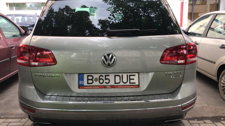

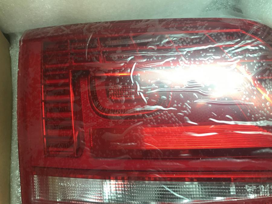

Intrucat nu mai am carnet pentru inca doua luni, am ceva timp liber sa ma ocup de retrofituri. Din nefericire pe multe dintre acestea le-am pus pe pauza intrucat nu am sculele sau know-how-ul necesar deocamdata.
Dar voi incepe cu un retrofit relativ foarte usor si anume al triplelor cu LED.
Aici sunt doua optiuni, se merge pe varianta OEM si se cumpara triplele de pe site-uri gen eBay la un pret variind intre 550-700euro sau se merge pe varianta after-market produse de VALEO, acest producator producand aceleasi triple si pentru VW, numai ca nu au stanta VAG. Daca optati pentru varianta AM atunci pretul variaza intre 2300-2700ron si aveti si garantie 24 luni.
Eu nu am optat pe niciuna dintre aceste variante intrucat epava pe care am cumparat-o avea aceasta optiune, si cum epava avea 6KM, pot spune ca am pus triplele noi.
Nu voi inainta in acest topic prezentant efectiv montjul intrucat este foarte usor, sau daca totusi nu va descurcati cautati celelalte topic-uri ale mele unde am postat manualele de reparatii si uitati-va la sectiunea Electrics and Component Location.
Partea mai delicata este cea legata de codari, si anume trebuie re-adaptate 4 cananle:
Canal | Val. Origi. | New Val
195    |   10500     |    5124
196    |   10532     |    5156
197    |   35841     |    4099
198    |   35873     |    4131
As aprecia daca cineva care are mai multe informatii despre adaptari poate confirma, sau infirma aceste valori. Daca adaptarile nu se fac, stopurile de pe haion raman mai aprinse decat cele din lateral inducand conducatorilor la trafic ca masina pune mereu frana.

Valorile sunt corecte
Goodies!
Azi sper sa am timp sa le montez. Iar dupa aceea voi face codare, aici trebuie sa vin cu o corecție, aceasta facundu-se pe modulul 46.
