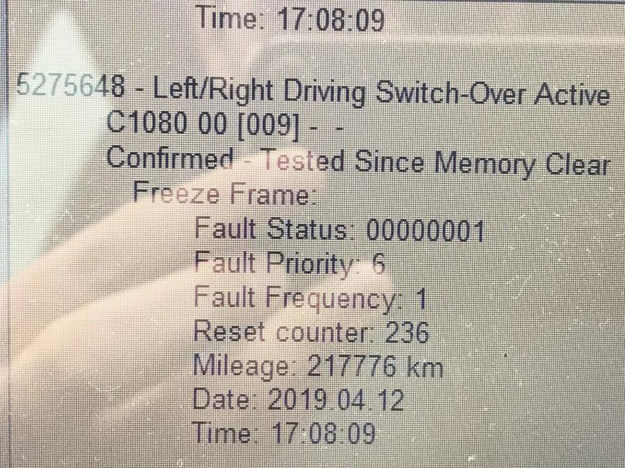

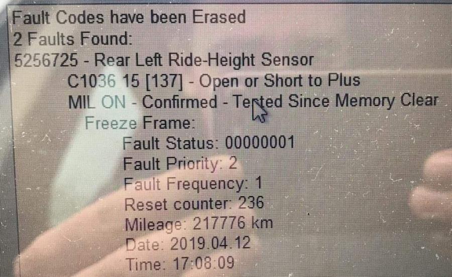

De câteva zile mi-a apărut eroare de bec ars alături de mesajul “no bend lighting (afs) owner’s manual toate becurile funcționează corneringul pe proiectoare merge
ceva idei?
Astea sunt erorile de la scanare cu vcds
Modificat de sulder
Senzor level defect. După care, sa dezactivezi setarea pe faruri, pt circulația pe partea stânga a drumului

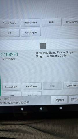

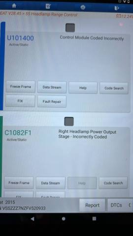

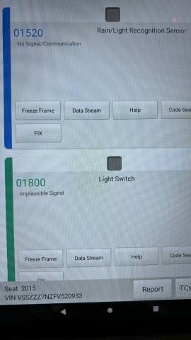

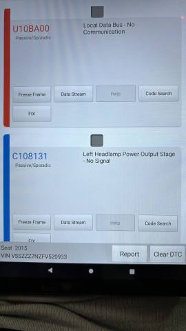

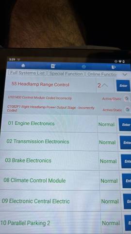

Azi am reusit sa fac o diagnoza.
Atasez pozele cu erorile.
Erorile in ultima poza U101400 si C1082F1 persista.
Pe farul stânga nu-ti vede calculatorul de AFS. Verifica siguranta și calc AFS. După care, vedem mai departe
Multumesc Florin!
Eroarea pentru farul stanga nu a mai aparut dupa ce a fost stearsa.

Eroarea persista in bord iar la scanare doar erorile de mai jos persista:
U101400 Control Module Coded Incorrectly
C1082F1 Right Headlamp Power Output Stage - Incorrectly coded
Am inteles ca modulul AFS trebuie codat.
Farul stanga este cel original, iar farul dreapta este aftermarket cu droser si modul AFS de la dezmembrari.
Atunci codeaza corect modulul.

Da, recodeazs modulul, sa vedem dacă merge. După aceea fa setarea de baza la faruri, ca să dispară toate erorile
Am reusit sa gasesc pe cineva cu VCDS si a codat modulul AFS. Eroarea nu mai apare.
