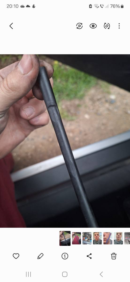

Bună seara are ceva dacă furtunasul vacum arată așa?
