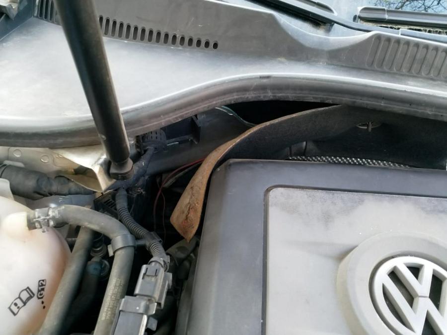

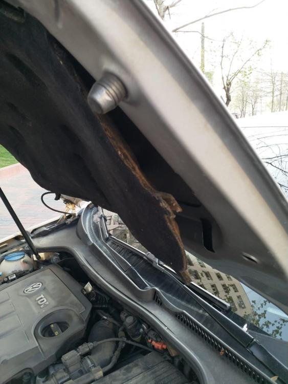

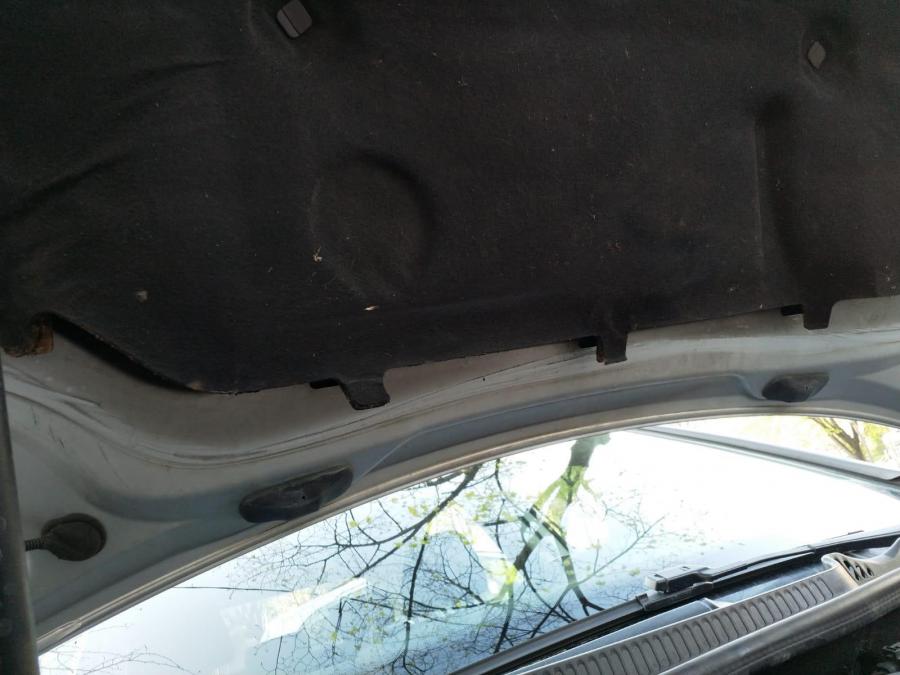

Nu știu dacă s-a mai confruntat cineva cu faptul că se desprind capitonajele, in special cel de la capotă și nu știu cu ce sa îl lipesc. Mă gândesc eventual să îl schimb, va rog sa mă ajutați cu un cod dacă aveți.

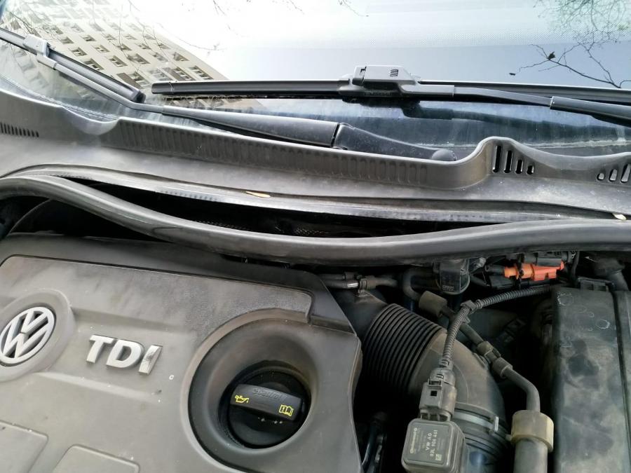

De asemenea ar mai fi chederul acesta care nu stă, se poate lipii sau trebuie schimbat?IMG-20190407-WA0009.thumb.jpg.cba4ed05cfdd808f76dae547cbcaf20a.jpg

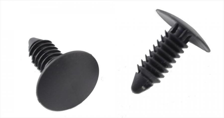

Pentru chederul acela, poti lipi banda dublu adeziva pe marginea aceea si pe urma impingi la loc si o sa iti stea chederul. Pentru capitonajul de capota, la masina de dinainte (un Golf 5 la care era arhicunoscuta problema asta), am intepenit acele picioruse ale capitonajului cu clipsuri tip bradut in gaurile din capota. Se pare ca in cazul tau, Golf 6, ai aceeasi problema, deci cauta ceva de genul ca in poza de mai jos, si o sa rezolvi simplu. De preferat, bradutii astia sa fie cat mai grosi in diametru, ca sa umple bine gaura din capota si sa tina bine piciorusele de la capitonaj.
Cam cum aratau la mine, la vechiul Golf, dopurile ce tineau capitonajul

Toate au problema asta. Puteau sa faca un sistem de cleme de plastic din fabrica ca la Octavia de exemplu...dar scadearea costurilor de productie inseamna de cele mai multe ori scaderea calitatii. E ma gândeam sa fac niste intarituri din plastic usor elastic in zona urechilor, pe care sa le prind cu nituri, astfel incat sa stea fest, sa nu mai cada capitonajul. Nu se vor vedea pentru ca vor fi intre capitonaj si capota.
