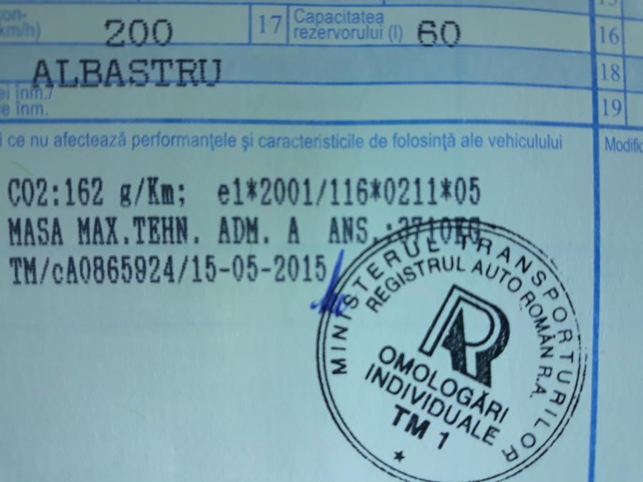

acum m-am uitat in CIV si scrie 3710 kg

Pai da, ai 3710 masa totala a ansamblului. De aici scazi masa proprie a touranului, sa zicem ~ 1600 si ramai cu ~2100.
Daca masa rulotei + masa platformei pe care o iei sunt sub 2100, e ok
MTMA = Masa masinii goale + maximul cat ai voie sa incarci in masina + tractabil, deci din cei 2100 scazi cat ai voie sa pui in masina(cca 500kg), iar restul e tractabil.
al meu cantareste 1674 kg,deci rulota impreuna cu platforma ar trebui sa cantareasca 1500 kg...nu prea cred ca ma incadrez...
