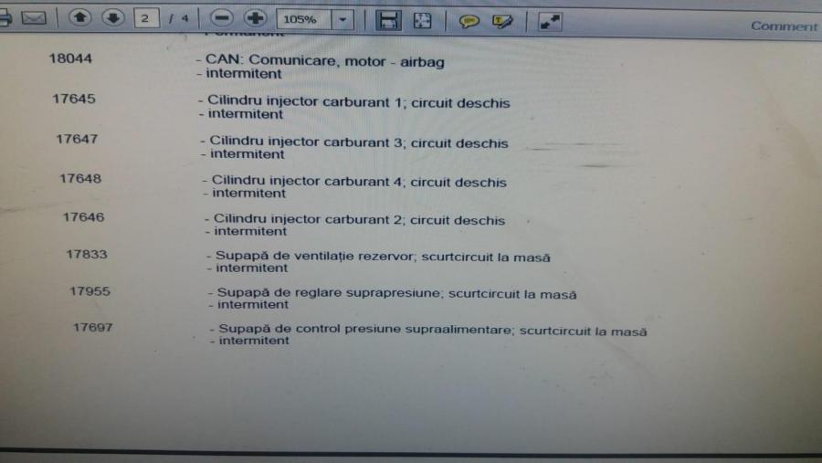

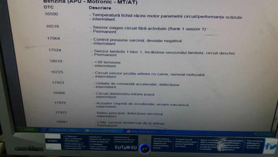

Asa cum scrie in titlul postarii. am probleme de o vreme cu pornirea motorului la cald. Mai exact, de multe ori (dar 100% random) cand motorul este cald, trebuie sa dau la automat 5-6 secunde pana sa porneasca. Dupa ce a pornit, nu mai sunt probleme, si nu am sesizat sa fie variatii de turatie. La relanti merge rotund si nu mi s-a intamplat niciodata sa moara motorul in mers sau in relanti. Alte simptome sunt consum exagerat de ulei, cca. 3 litri dupa 6000km de la ultimul schimb, plus consum de benzina un pic mai mare decat normal. cca 9-10 litri combinat afara / oras. De asemenea mentionez ca la rece nu a facut probleme niciodata, doar la cald, si si atunci nu intotdeauna.
Am incercat remediile cele mai des propuse, am schimbat senzorul de lichid de racire, precum si releul de la pompa de benzina, dar fara nici un rezultat pozitiv. Ce am mai observat, este ca daca masina sta cu motorul pornit intr-un spatiu inchis (garaj), se simte miros foarte puternic de ulei. Am fost la un prieten care a pus-o pe tester si au dat urmatoarele coduri de eroare. (imagini atasate) El nefiind mecanic nu a putut sa-mi spuna mai multe.

Ar trebui sa-l rogi pe prietenul tau sa stearga toate erorile inregistrate, dupa care vei porni motorul,  si vei face din nou o diagnoza sa vezi exact ce erori apar.
Din cele postate, ar trebui inlocuit N80,  N75, sonda S1, clapeta de acceleratie demontata, curatata plus setarea de baza, etc.
Se poate scapa fara segmentare in cazul in care consumul mentionat de tine, provine de la uzura turbinei. Va trebui verificata turbina.
Daca turbina este ok, probabil va trebui o segmentare, inlocuite simeringuri supape, etc.
Pentru pornirea grea la cald, din discutiile proprietarilor 1.8 T:  ,,Ce am schimbat / reparat la ea: furtunele de la evacuare ( era infundata evacuarea si pornea greu la cald )".
Consumul ,, un pic mai mare decat normal", este din cauza sondei.
