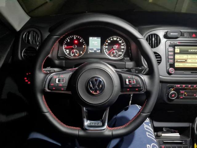

Daca tot am avut putin timp liber si aveam in plan adaugarea unui nou model de volan, aseara s-au aliniat planetele si pentru el:
1771020959_20220120_212526(Medium).thumb.jpg.7038a8bcb71f8a7460705f65d39de36d.jpg1414405734_20220121_002955(Medium).thumb.jpg.5fa1238547c69b2af7b2fa6eb64cdeeb.jpg
si o spalare bine meritata:)
Totusi a reusit sotia sa faca poza la bord cu brona rotunda:)...eu ma resemnasem
Frumos SBY-ul...
incomparabil sentimentul de a conduce masina cand ii pui volan nou :)

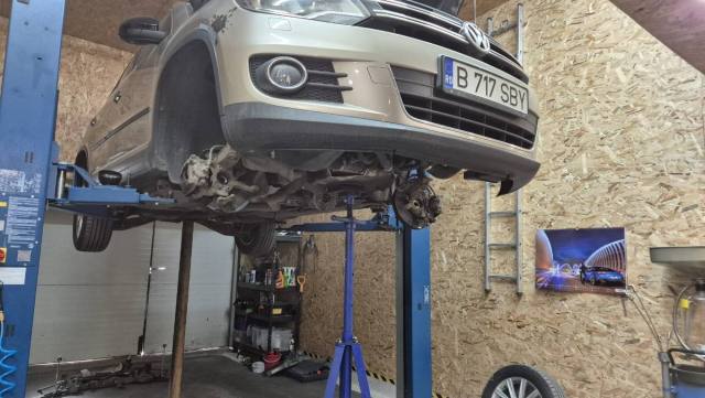

Ocazie cu care am facut :
-Revizia de ulei Motul+toate filtrele Mann(ulei+aer+combustibil+polen)
-Schimb ulei cuite Viteze
-Schimb ulei diferential fata+spate ( aici uleiurile aratau foarte bine )
-Schimb ulei haldex + filtru + curatare sita pompa (sita pomei haldex avea foarte putine depuneri, la fel si filtrul, locasul pompei haldex nu avea depuneri)
-Schimbat amortizoare spate+flanse+pufere+protectii
-Schimbat bielete fata + spate
-Schimbat bucsele mari de la bascuele fata
Am ramas surpins de cat de bine aratau uleiurile la diferentiale si haldex, desi au approx 50.000 km si 5 ani
Probabil si din cauza numarului mic de km efectuati anual si a modului de exploatare, in sesnsul ca nu prea vede oras, mai mult drumuri lungi de weekend.

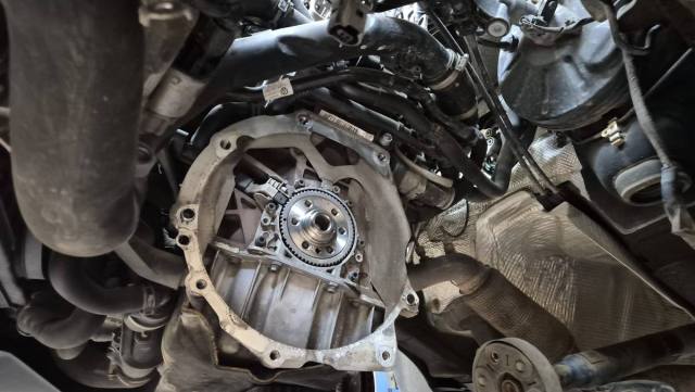

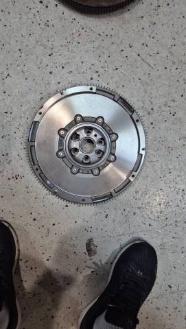

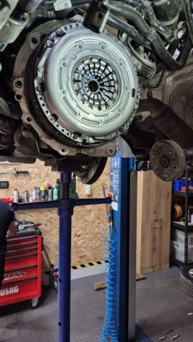

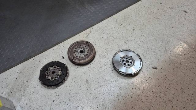

ODO 148.900 km
Lucrari majore de mentenanta :
-volant Sachs
-Ambreiaj Sachs
-Rulment Vw
-Pivoti stanga+dreapta
-Tampon cutie
-Surub circuit turbo
-Suruburi noi punte
-Lichid frana pentru aerisire
Toate piese s-au potrivit la mare fix, multumiri @Doomy pt sfaturi in legatura cu codurile de piese.
Pedala de ambreiaj este mult mai soft ca inainte, sunt foarte multumit de cum a iesit toata lucrarea.
Cost total 5.100 lei
Timp efectuare lucrare approx 4,5 ore
