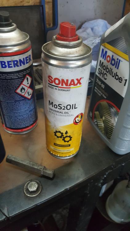

Ca si problema...aveam dimineata sau dupa mai multe ore de stationare, la pornire un sunet din zona distributiei care semana cu un scartzait care disparea in 2 min sau dupa prima accelerare,dupa mai multe drumuri la reprez.am inteles ca un lot de curele de distributie au mici imperfectiuni si dupa un anumit nr de km incep sa scartzaie.Au defacut capacul distributiei si au controlat vizual toata zona dupa care au suflat cu aer,degresat si aplicat un spay de la sonax
In zona distributiei NU se da cu nici un fel de solutie ,mai ales cu acel sonax oil
Am inteles ca informarea vine de la Vw si in afara de sunetul respectiv nu exista vreun risc mai ales ca masina are km putini.Distributia se schimba la 210.000 km.
