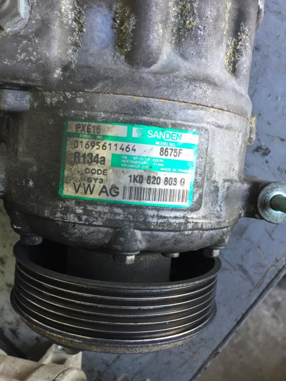

S-a rezolvat problema! Intr-adevar a fost electorvalva. Acum pleaca instant aerul daca simte ca in masina este mai cald. Abia acum dupa ce merge bine aerul mi-am dat seama ca eu defapt aveam problema asta de ceva timp dar faptul ca pleca mai greul aerul nu ma deranja.
Baietii de la service mi-au testat presiunea si agentul termic, au dat jos compresorul (al meu e sanden), au schimbat uleiul pag 46, au pus electrovalva sanden noua, si merge ca nou.
Au rezolvat treaba elegant si chiar mi-au explicat pas cu pas ce se intampla.
Nu aveam depuneri mari, si sita de pe electrovalva  era curata. Doar un nisip fin pe garnitura care probabil a intrat de la praf + wd40. A iesit al naibii de greu electrovalva.
Dar mi-au confirmat acelasi lucru, daca in viitorul apropiat iar face probleme, trebuie schimbat compresorul cu radiator cu tot si curatata bine instalatia.
Cost total electrovalva + manopera + freon = 600 lei cam 2 ore a durat toata procedura

Mai jos evolutia codului tau de piesa, in caz ca in viitor vrei sa-ti iei un AC nou original, sau vrei sa gasesti o piesa AM perfect compatibila, sau cauti la dezmembrari.
- 1K0820803G - compresor lichid racire - eliminata la 01.05.2005, inlocuita cu
- 1K0820803Q - eliminata la 01.05.2006, inlocuita cu
- 1K0820803S - eliminata la 01.04.2007, inlocuita cu
- 1K0820859F - eliminata la 01.07.2010, inlocuita cu
- 1K0820859GX - doar cu piesa veche la schimb, eliminata la 01.09.2010, inlocuita cu
- 1K0820808BX - doar cu piesa veche la schimb, eliminata la 01.08.2012, fara inlocuitor dar se poate folosi ca substitut
- 1K0820808FX - doar cu piesa veche la schimb
Codul tau initial a avut 3 schimbari de cod, ceea ce inseamna ca este cunoscuta ca o piesa cu probleme.

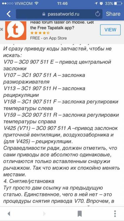

pt cei care au probleme cu servomotorasele de clima, las aici o poza cu codurile lor. mentionez ca si eu am avut probleme cu V71 si se potrivesc codurile.
