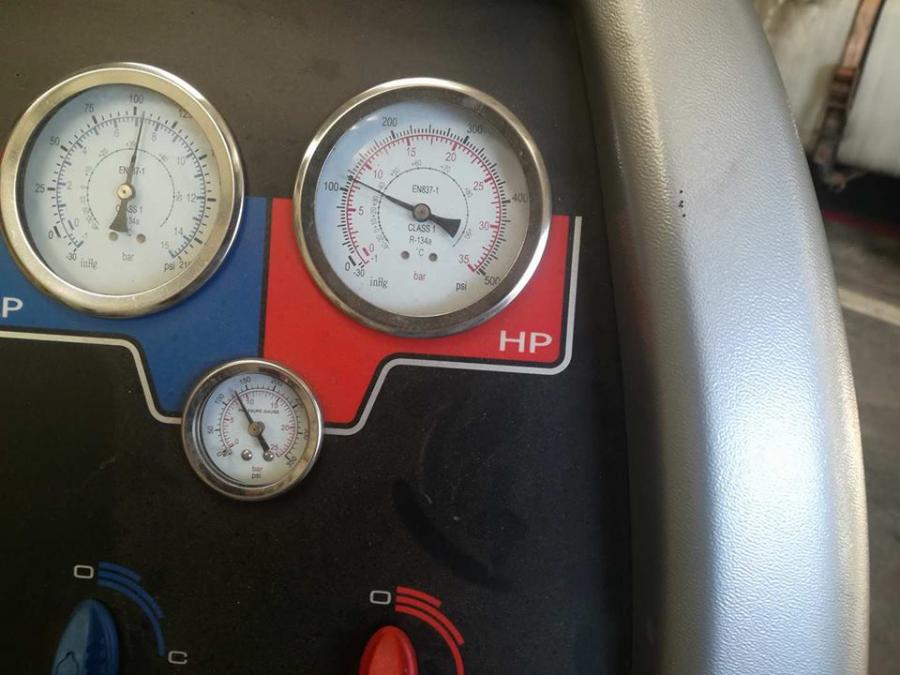

Revin fratilor am cumparat si electrovalva aceasi problema... imi baga rece 20 de secunde si gata se opreste compresoru ce are ce ii pot face innebunesc nu mai stiu ce sa fac, am pus-o si pe tester nici o eroare nimic, nimic..
Poate ai prea mult freon, mergi in alta parte. Aceste aparate de multe ori sunt decalibrate si baga aiurea.
Cand nu baga rece, ce cifra e la shut off compresor ?
Monitorizeaza in blocurile de masura V71.Vezi ce pozitie are in momentul pornirii si dupa ce nu mai baga rece.Ala poate fi defect..
