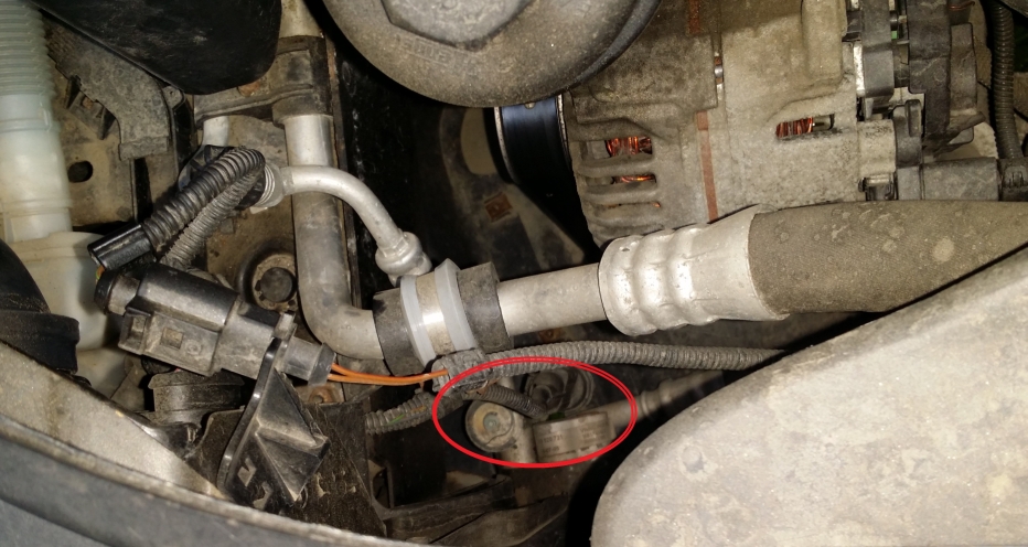

De cand am cumparat Golful nu mi-a mers AC, fiind iarna nu prea i-am dat importanta, dar acum incepe sa se simta nevoia de racire in masina.
La o verificare cu VAG-COM mi-a zis electricianul ca nu am freon in instalatie si ca de aceea nu imi merge racirea. Am fost sa verific nivelul de freon si este la maxim. Dupa aceasta verificare am observat un cablu cu un plastic in capat care este rupt de pe soclul lui. Aveti vreo idee ce face acel senzor/cablu? Am atasat o poza in care se vede mai bine despre ce este vorba, sa fie cumva sezorul de presiune pentru freon?
post-131528-0-42063700-1402302574_thumb.
este senzorul de presiune - refa cablajul si eroarea trebuie sa dispara, daca senzorul e bun.
