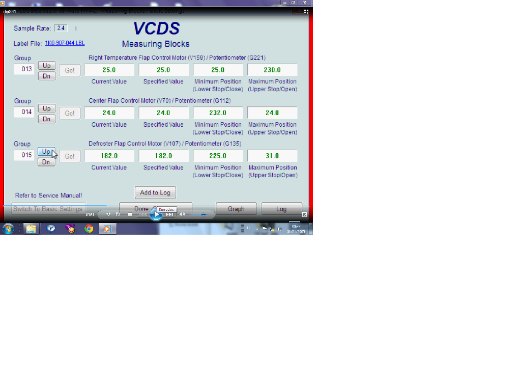

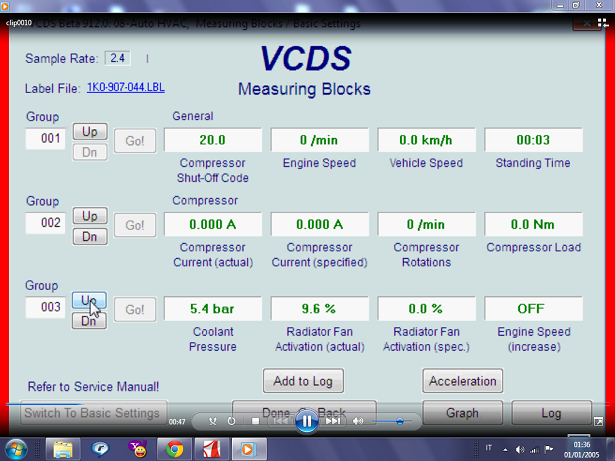

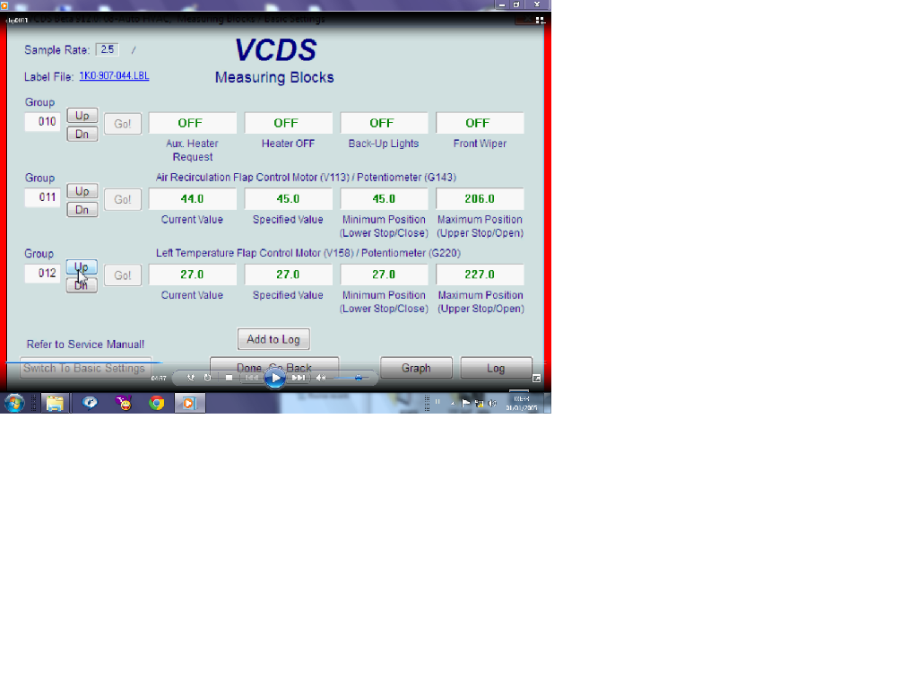

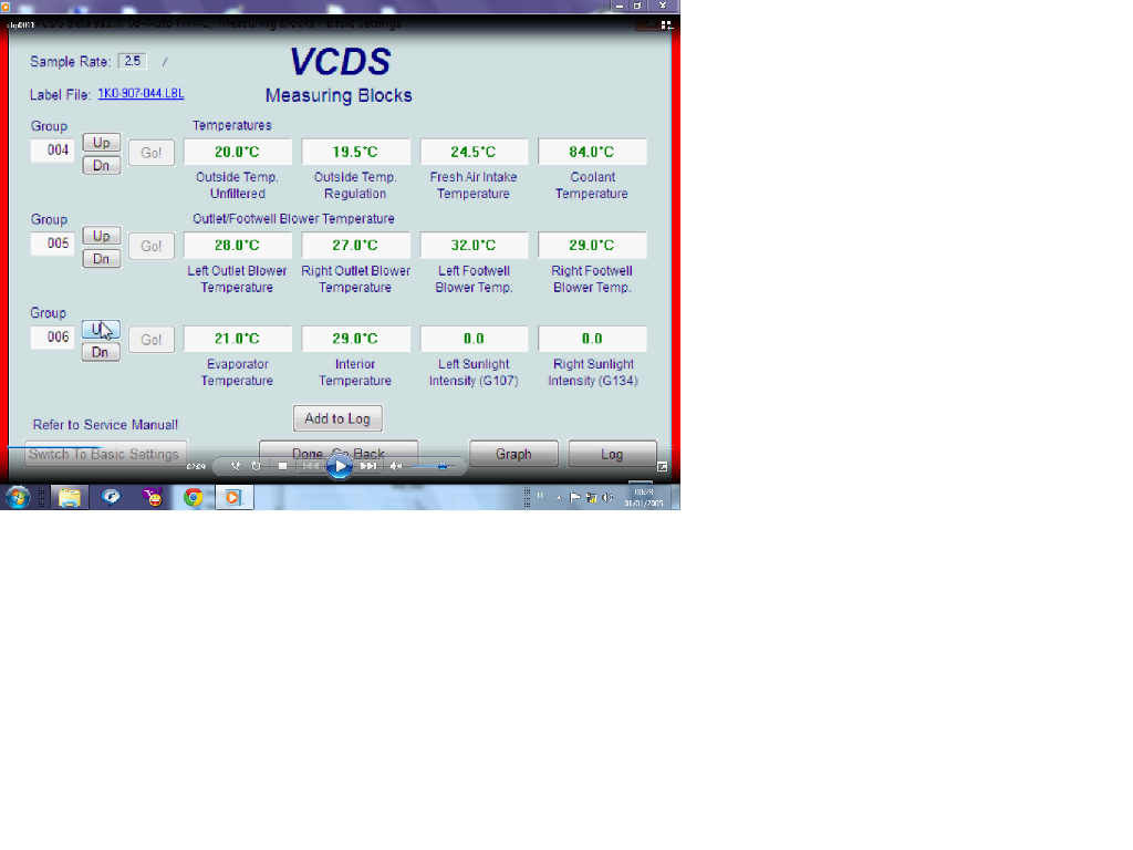

Salutare azi am desfacut ventilatorul .Le-am probat pe amandoua direct de la baterie 12v ,cel mare funzioneaza ,cel mic nu cred ca funziona nici inainte sa -mi apara aceasta eroare.Cand pornesc masina si dau drumul la aer porneste ventilatorul ala mare si se opreste cam dupa 30 de secunde fara sa bage aer ,nu merge nici pe econ .Dupa o diagnoza mai amanuntita cu vag pare sa fie un senzor defect.
post-91962-0-92396800-1318098434_thumb.p
post-91962-0-93985400-1318098467_thumb.p

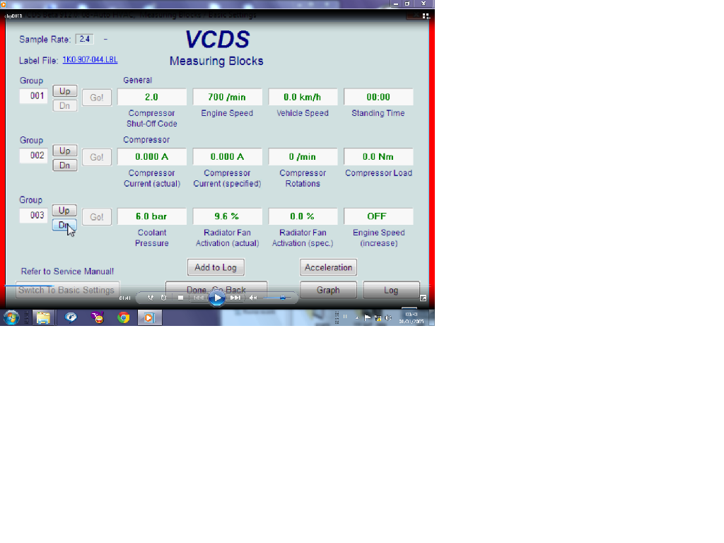

Porneste si tu motorukl sa vedem acceasi parametri cu motorul pornit.
Astazi am facut o alta diagnoza cu vag com 9.12 cu motorul pornit si clima ,poi si econ apoi cu clima oprita.Din cunostintele mele:
-cu motorul pornit si clima imi da eroare la compresor 2 care inseamna ca am problema la centralina j216 sau ventilatorul aer exterior V2(nu stiu sigur care este poate ma ajutati voi)
-cu motor pornit si econ imi da eroare 6 (nici un defect)
-cu motor pornit si aer oprit eroare 7 nici o problema

2 = Compressor off (blower motor circuit)
Din ce vad ai probleme cu ventilatorul interior (v2), cele exterioare de la radiator sunt v7 si v35. Trebuie demontat ventilatorul interior si verificate periile (carbunii).
