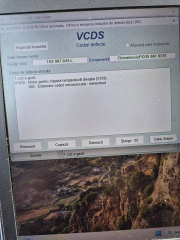

Problema am observat-o acum cateva zile. Mi se aburea parbrizul pe partea dreapta indiferent la ce temperatura setam. Am constatat ca baga ff rece pe dreapta(cred ca la minim) indiferent cum il setez. si la temp maxima el baga 16 grade. Ce sa fie? Precizez ca pe partea soferului merge impecabil. Merci
alexxmit: o scanare nu ai facut?si eu am avut problema ta .la mine a fost blocat "Actuating Motor for Temperature Flap; Right (V159)"
am si eu o problema,aseara am observat ca in partea soferului imi baga f rece desi clima era pe caldura l amaxim iar in partea dreapta bga calura!am bagat testerul pe masina si mi-a dat eruoare v 158.am inteles ca asta e un motoras.poate sa imi spuna cineva daca merge reparat sau daca nu merge reparat cat costa.multumesc
Maine ma duc la un mester. Sper ca are tot ce ii trebuie. Cum s-a deblocat? Doar din soft? ceva mecanic sau schimbarea motorasului? Merci

Gata, am rezolvat. Era eroarea "Actuating Motor for Temperature Flap; Right (V159)" asa cum ai zis. Au desfacut torpedoul si inca 4-5 plastice din bord si au scos motorasul care era intepenit. I-au dat cu un spray si merge bine acum. Am sunat la un magazin de piese si ziceau ca motorasul costa 670 Ron (cei din service l-au gasit cu mai putin de 300 ron la distribuitor dar nu a mai fost nevoie). Total operatiune: 2 ore si 200 ron. Merci
