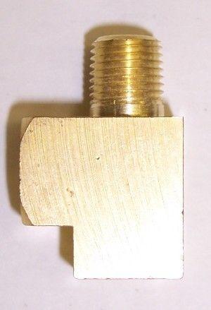

Partea mai dificilă cred că este la presiunea uleiului pentru că îţi trebuie un adaptor fie  pentru a trage conducta de ulei până la ceas dacă mergi pe varianta clasică,  fie pentru a monta senzorul/senzorii dacă mergi pe varianta electronică de mai sus. Ceva de genul
Probabil şi la apă acelaşi lucru dacă nu merge cu semnal luat de la senzorul maşinii şi trebuie să pui senzorul cu care vine jucăria
