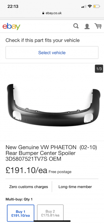

Salutare! Cum găsesc și eu o bara cu Gurile astea de evacuare?

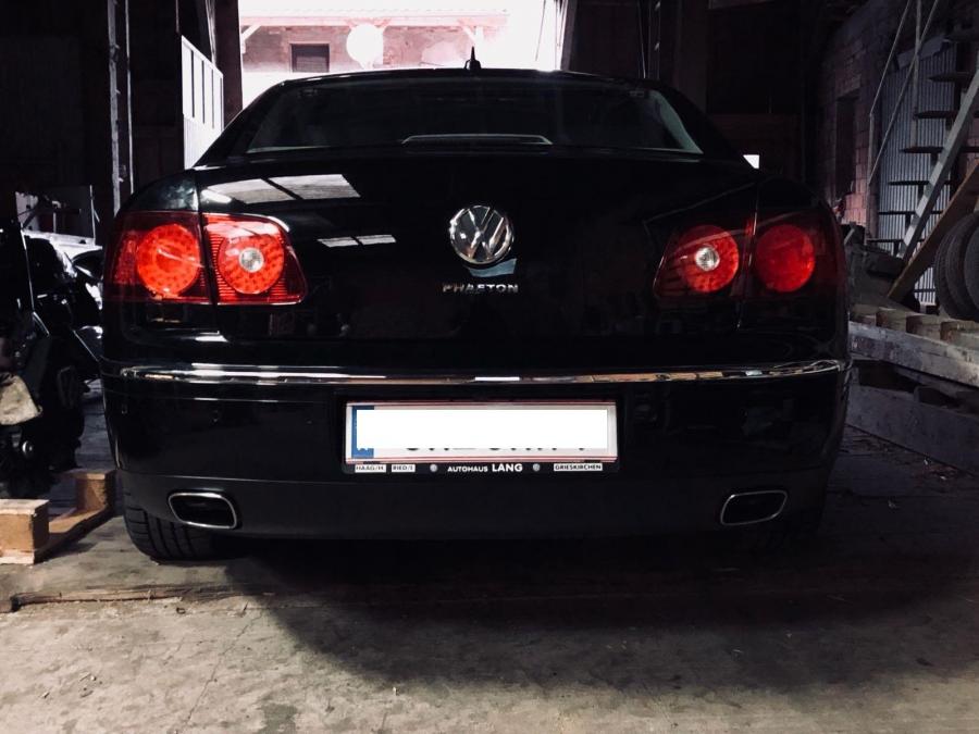

nu iti trebuie bara ci doar "fusta"(rear valence), e piesa separata, am facut chestia asta la Phaetonul de 3.6 de asta vara. Problema este ca gasesti extrem de greu tipsurile, difuzorul l-am gasit relativ usor pe ebay si nu a fost nici scump, cca 120Eur sau nou 160Eur. In afara de tipsuri ai nevoie si de prinderile acestora, cca. 50Eur fiecare, doar pe original le gasesti. In cazul tau trebuie si tobele finale schimbate sau cel putin taiate capetele si sudata teava dreapta. Tipsurile de V8 sau W12 costa cca 600Eur, second, asa le gaseam asta vara. Astea de V8 le-am gasit in RO pe o masina in dezmembrari, am dat cca 120Eur cu tot cu tobele finale, per total toata modificarea a costat inspre 400Eur.
Uite masina mai jos, doar ca eu am folosit tipsurile de V8, cea din poza ta este un W12. Fustele sunt diferite, ai grija cand comanzi.

Ca sa înțeleg tot fenomenul trebuie fusta de la bara, tipsurile sunt Gurile alea cromate de evacuare și mai trebuie prinderile sau ce?
da, iti trebuie: 1. Fusta, 2. Tipsuri. 3. Suporti tipsuri - cele 2 pn pe care ti le-am dat mai sus. Suportii merg si pe W12 si pe V8, fusta si tipsurile sunt insa specifice pentru cele 2 versiuni.
