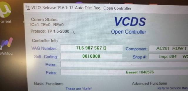

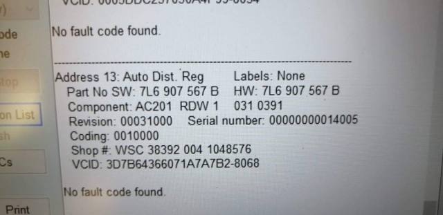

Address 13: Auto Dist. Reg       Labels: None
Control Module Part Number: 7L6 907 567 A    HW: 7L6 907 567 A
  Component and/or Version: AC201  RDW 1    031 0382
           Software Coding: 0010000
            Work Shop Code: WSC 31414 790 00001
                      VCID: 3C77D27B7B70863
00272 - Function Disabled due to Electromagnetic Interference

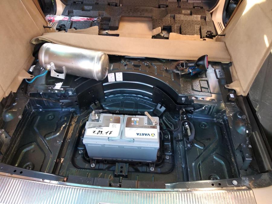

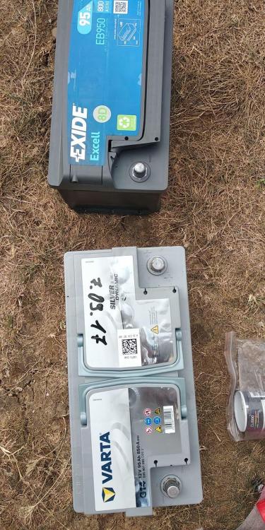

Revin cu un update: senzorul functioneaza. Solutia:  Bateria webasto înlocuita.
Ce am facut: cineva mi-a sugerat ca electronica pe T2 (de fapt toate Touaregurile) este sensibila la curent slab. Aveam pe cea de la șofer 12,3V in repaus si cea de la webasto peste 13V.
Am facut rocada intre baterii. Am scos-o pe cea veche din masina si am luat una Duracell 95Ah/800A --390 de lei la un magazin sătesc. Am facut o proba- (fara sa sterg erorile) - ACC fault!
Am sters erorile. Am facut probe de drum si totul merge perfect, cum nu am reusit sa observ de cand am gasit eroarea. Mașina este error free!
Modificat de albertinobuz

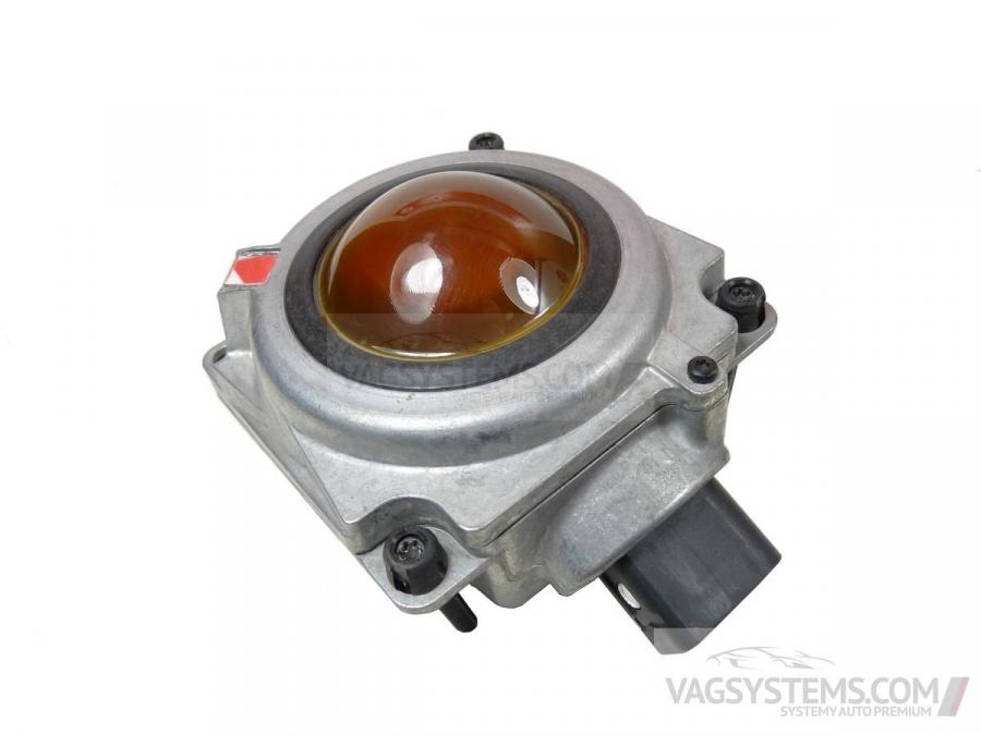

Revin cu update : după ce am desfăcut senzorul, curățat și refăcut din lipituri am reușit sa merg cu el o perioada scurta. După iar probleme. Erori de aliniere și interferenta Electromagnetica. Erorile se ma manifestau permanent, chiar dacă ștergeam apăreau instant. Următoarea chestie pe care am făcut-o a fost sa întru cu tester și sa resetez ceva- nu am idee ce anume am făcut. Am schimb din 0 in 1 salvat și de atunci merge fără probleme. Având și Lane assist am dezactivat și chestia asta în același timp. Sistemul merge foarte bine de ceva timp, condiții de trafic urban și autostrada.
Consider ca a fost vorba de baterie și resetarea valorilor. Nici vorba de mers la reprezentanta și făcută alinierea senzorului.
