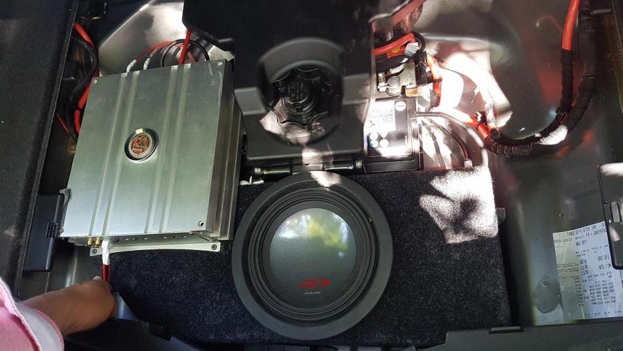

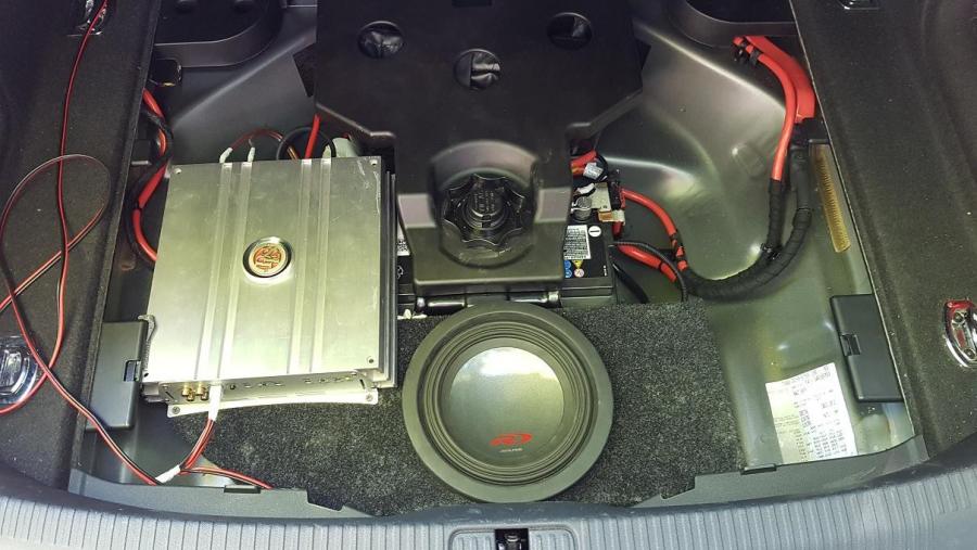

tinand cont ca sistemul audio lasa de dorit la acest model, am incropit ceva - amplificator dls ca12 1x500rms + subwoofer alpine swr 823d 350rms.

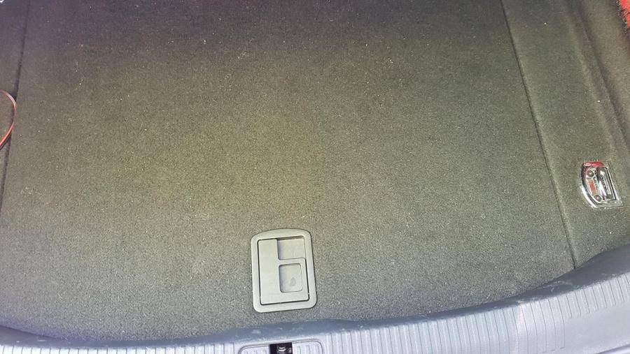

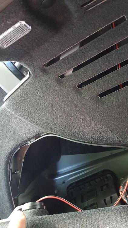

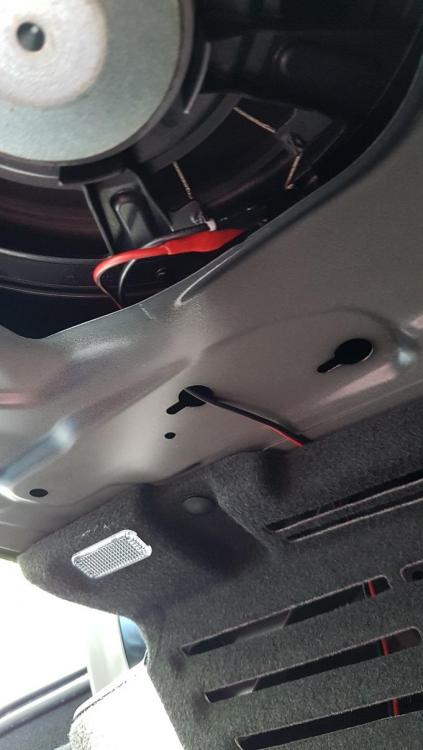

semnalul audio preluat direct de la subwooferul oem din portbagaj, amplificatorul porneste automat la primirea semnalului -avand intrare Hi Level, totul ascuns sub mocheta portbagaj.
Hmm, interesant. Cu zdranganitul usilor ce ai facut?
erau suruburi slabite, nu zdranganea de la difuzoare, doar subwooferul din portbagaj are probleme de zdranganeala, ar trebui izolat cumva, el lucreaza acolo dar vibreaza tabla aia goala
Exista un TPI pe tema asta, se pune un burete care elimina 95% din zdranganeli. Am facut eu chestia asta pt ca ma scotea din sarite!
