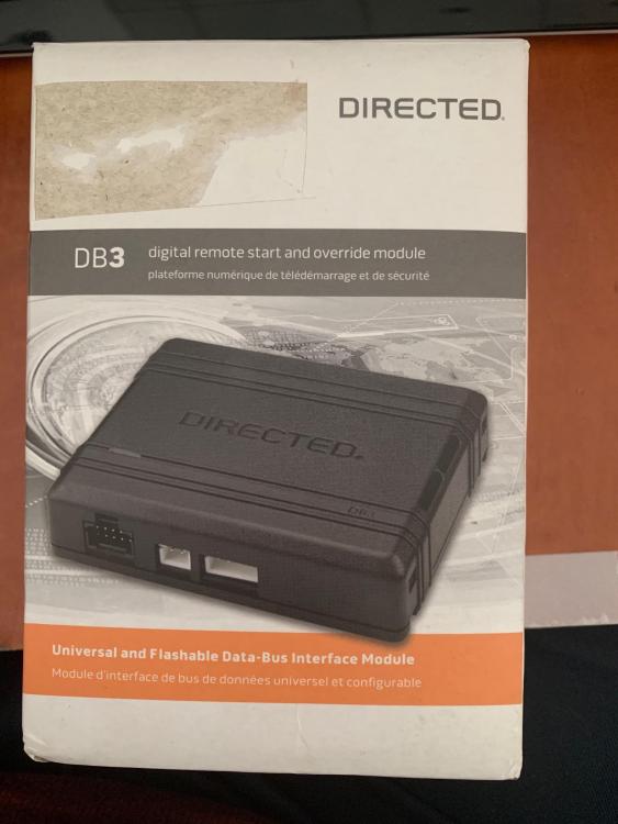

Inca nu l-am instalat, urmeaza, momentan l-am cumparat
Se face upload cu firmware ul masinii de pe directech si o sa revin si cu un filmulet de instalare
Avantajul este ca nu mai este nevoie de o cheie sa ramana in masina(gen by-pass cheie care are un cititor si cheia masinii)
1. Nu exista suport pentru by pass key la nici o " nemteasca" ( fac referire la produse din grupul Directed, sunt alte produse care au aceasta capabilitate),  dar exista un portofoliu mare la "asiatice" si US.
Trebuie 556 UW, deci trebuie a 2 a cheie!
2. DB3 este o versiune imbunatatita a solutiei clasice dball2, iar in curand vor disparea ambele deoarece vor fi inlocuite de solutia integrata DS4.
3. Pentru flash modul trebuie xk loader 2/3 si parola de dealer.
